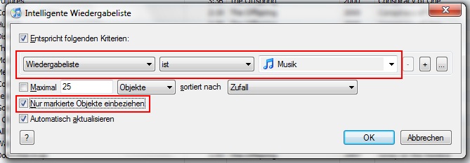

      Wieviel GB "aktiviert" wurde kannst Du am besten über eine intelligente WGL erkennen (Strg+Alt+N). Wie, siehe Anhang.
      Wieviel dagegen "deaktiviert" wurde ist dann natürlich die Differenz aus der intelligenten WGL zur Gesamtgröße Deiner Mediathek ;)
        49,55 kB, 669×233, 24 mal angesehen
