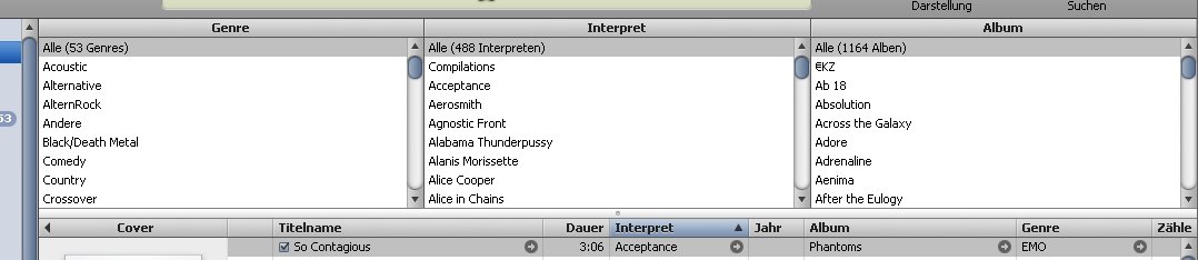

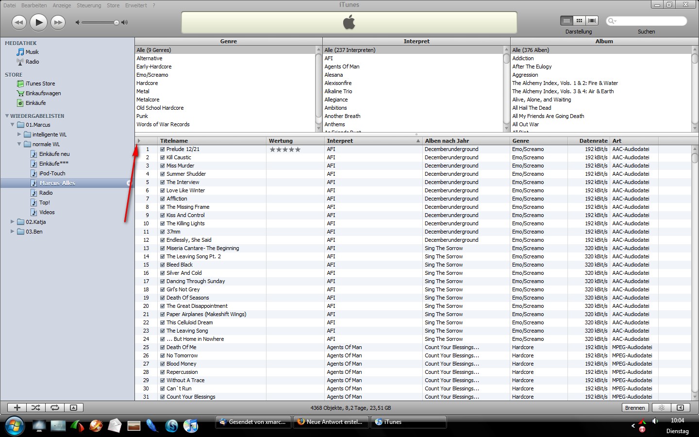

    Um die Cover auszublenden, einfach oben auf den kleinen Pfeil klicken-siehe Anhang!
    2a. Wenn ich die Frage richtig verstanden habe, einfach mal oben auf den Reiter Titel klicken.

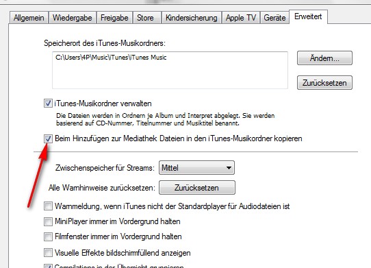

    Der Haken in Einstellungen bei "Beim Hinzufügen zur Mediathek Dateien in den iTunes-Musikordner kopieren" ist aktiviert.

    Deswegen solltest Du, wenn Du das nicht möchtest, ja den Haken in den Einstellungen (siehe Anhang oben) entfernen.
    Wenn Du jetzt Deine komplette Mediathek auf eine externe übertragen möchtest, dann musst Du folgendes tun.
    Auf der externen einen Musik Ordner anlegen. Diesen Ordner über die iTunes Einstellungen, als den Standart iTunes Musik Ordner festlegen und dann in iTunes
    über Datei/Mediathek/Mediathek zusammenlegen. Dann wird alles aus der iTunes Mediathek in diesen Ordner kopiert.
    Du musst aber bedenken, das iTunes nur einen Ordner anlegt, in dem nach Interpret sortiert wird und auch keine Unter Ordner versteht!
    Desweiteren muss aber bei dieser Vorgehensweise, der "Haken" in den Einstellungen wieder gesetzt sein.

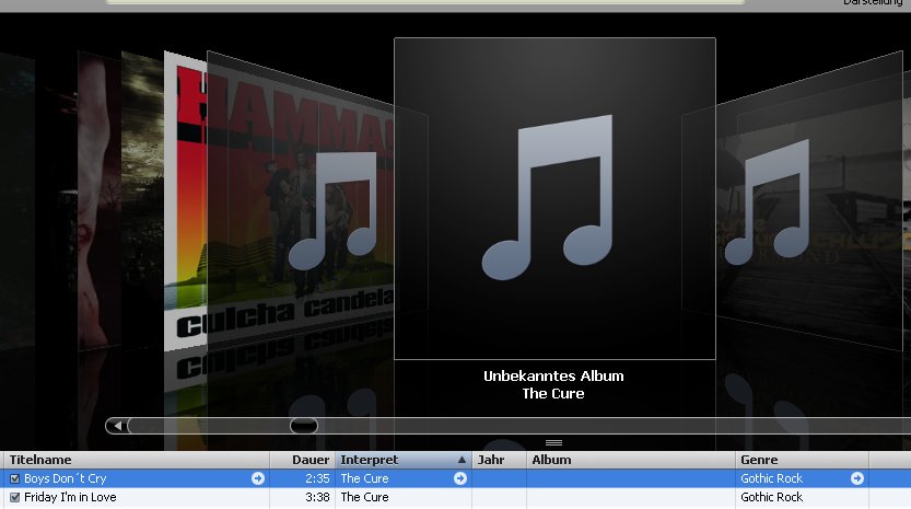

    Dann hast du wohl zum Beispiel ein Album das "Unbekanntes Album - Peter Fox" heißt? Wo in iTunes ist dieses Album aufgelistet?
  • Das Album ist dann im Albenbereich angelegt und beinhaltet einen Titel. Wenn es Peter Fox ist, dann ist der Titel/das Album wahrscheinlich in der Nähe der Pet Shop Boys zu finden...
