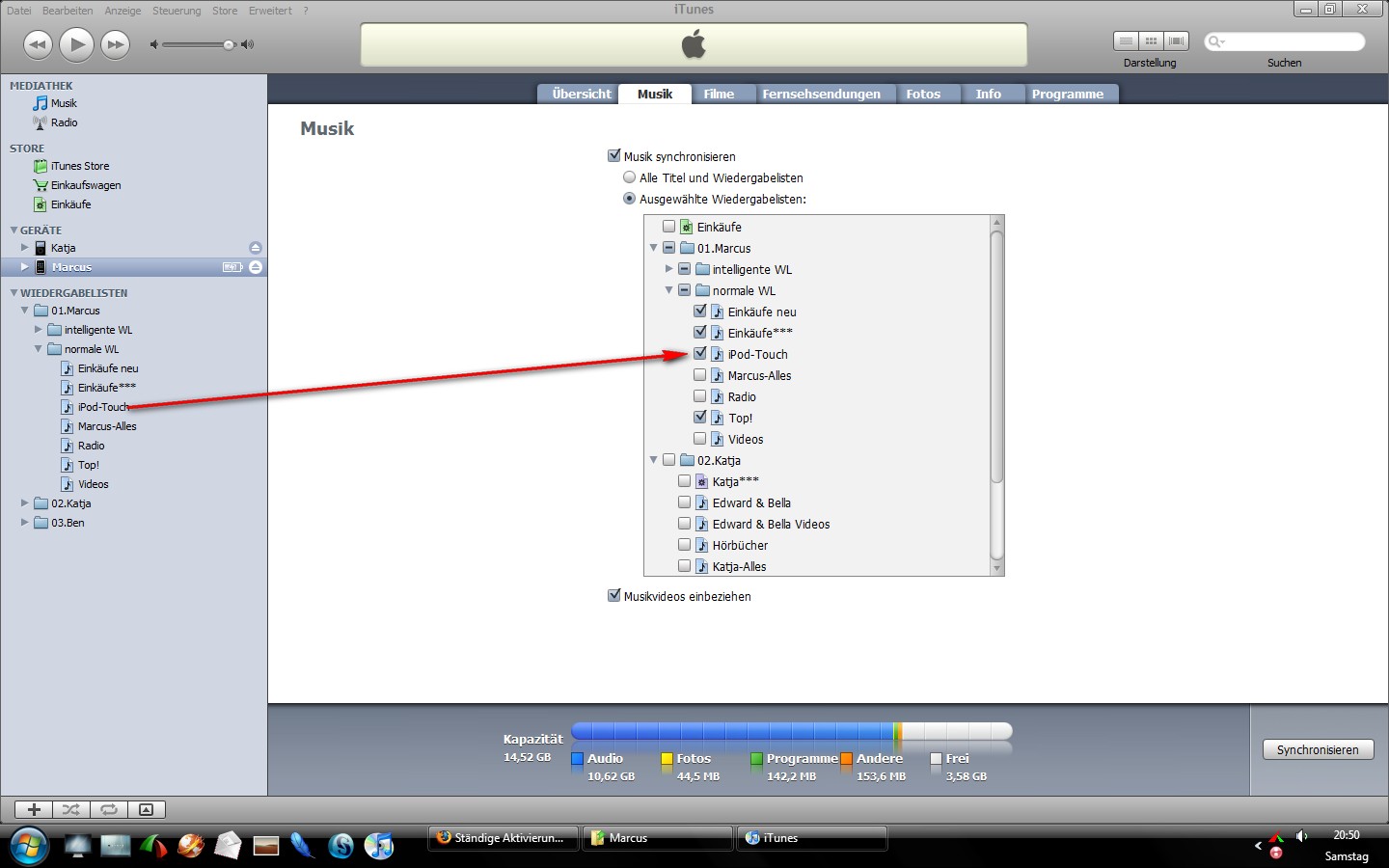

      Schau mal im Anhang. Dort siehst Du, wie man verschieden WL mit dem iPod synchronisieren kann. Da kannst Du auch einzeln festlegen, was auf den iPod soll, oder nicht.
        159,39 kB, 1.440×900, 182 mal angesehen

      also ich mach das so, dass ich die musik einfach die ich in itunes habe mit der automatischen sync rauf mache. genauso wie die filme und da ist das das problem... ist das ein unterschied wenn man das mit wiedergabelisten machen würde? istd as dann inner anderen rubrik im ipod? oder auch unter "videos"?
      Natürlich, da Du dann, wie ich oben schon geschrieben habe, Musik und Videos einzeln zum synchronisieren festlegen kannst, und nicht immer alles
      auf den iPod schmeißen musst.
      Normaler Weise, dürfte es so auch überhaupt keine Probleme mehr bei der Synchronisation geben.
