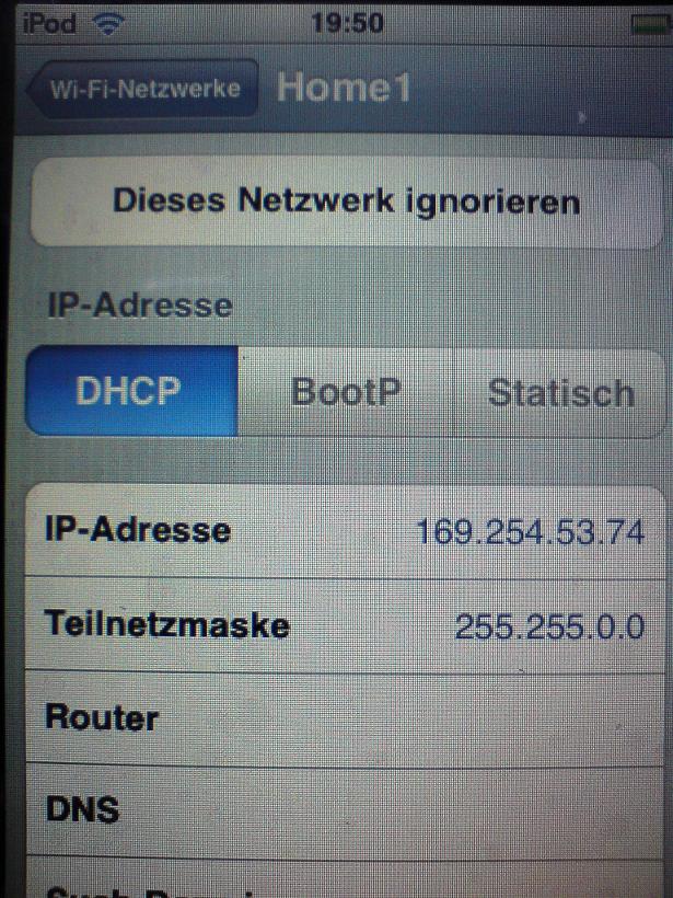

    Unter Wi-Fi wurde das bei uns über eine Fritzbox 3170 genutzte W-LAN Netzwerk mit dem Namen "Home1" auch erkannt. Ich hab also draufgeklickt und ich musste nur den WLAN Schlüssel eingeben, hab ich auch gemacht. Danach zeigt er mir auch diesen kleinen Fächer oben im Bildschirm (soll ja verbunden heißen laut Handbuch) an und ich hab auch eine IP und Teilnetzmaske (im DHCP Modus). Die anderen Felder sind jedoch leer, hat das was zu bedeuten?
    Das Problem: Wenn ich auf Safari oder irgendeine andere Internetanwendung klicke erscheint "Seite kann nicht geöffnet werden da keine Verbindung zum Internet besteht."
    Wie kann das denn sein? Während ich die Meldung lese sehe ich doch immer noch den kleinen Fächer da oben...

  • Danke für deine schnelle Antwort, der kleine Exkurs in die Netzwerkwelt hat auch einige Schleier gelichtet :)
    Die Router IP ist:
    87.161.35.123
    Im Router selber habe ich mich mit meinem Computer eingeloggt über:
    10.0.0.102
    Und der Ipod zeigt mir das angehängte Foto an.
    Oder hab ich jetzt trotz der vorhergehenden Lektüre etwas durcheinander geworfen?

  • Also deine IP-Adressen sind alle - na sagen wir einmal - nicht richtig. Die IP-Adresse, die dein iPod hat wird nur vergeben, wenn es Probleme mit dem DHCP-Server gibt. Daher folgende Fragen:
    • Welchen Router hast du (Hersteller, Typ)?
    • Ist im Router DHCP aktiviert? Wenn nein bitte aktivieren.
    • Welchen Adressbereich ist DHCP in deinem Router zugewiesen?

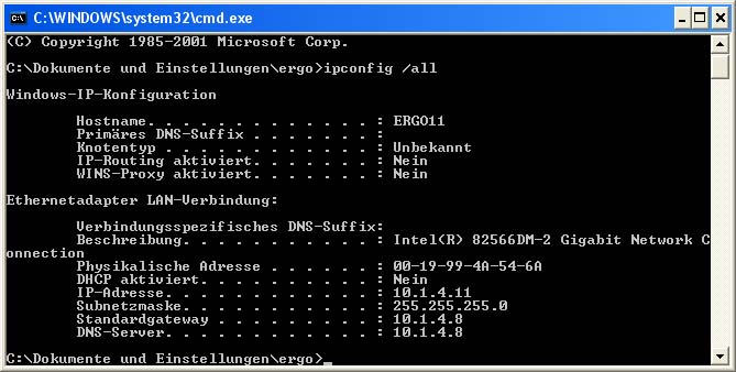

    Die IP-Adresse 87.161.35.123 die dein Router hat erscheint mir sehr fragwürdig. Wenn du in Windows über 'Start/Ausführen' mal 'cmd' eingibst und dann im Fenster (mit schwarzem Hintergrund) das Kommando 'ipconfig /all' eintppst (natürlich ohne die Anführungszeichen), welche IP-Adressen werden dann ausgegeben? Das Ergebnis müsste im Prinzip so wie im Anhang aussehen, die IP-Adressen sind bei dir natürlch andere und müssten wahrscheinlich mit 192.168... oder deinen Angaben zufolge mit 10.0.0.x anfangen.
