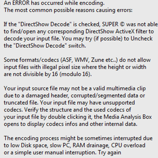

      So nachdem mir das programm Super empfohlen worden ist und ich auch keine Probleme damit habe einzelne Video Files zusammenzulegen habe ich mich dann auch dazu entschlossen mit Super zu Konventieren aber egal was für ein Video ich Konventieren möchte erscheint immer dieser Error was mache ich falsch Soory aber mein Englisch ist nicht so gut. Hoffe es kann mir einer Helfen Greetz Kardi

    • Lese dir mal das hier durch:
      netzwelt.de/news/71429-erklaer…en-directshow-filter.html
      Falls du Vista nutzt, musst du SUPER als "Administrator" ausführen (Rechtsklich auf Super unter "Start / Programme"), Kompatibilität, Als Administrator ausführen.
      Hoffe das hilft dir weiter, ich hatte diese Meldung noch nicht.

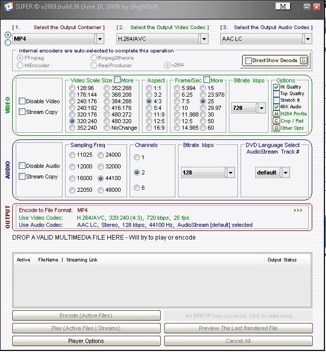

    • Ich arbeite seit einem Jahr mit SUPER, vermutlich machst du was bei den Einstellungen falsch. Ich weiß nicht, was genau du konvertieren willst, ich nehme mal an, für einen iPod. Da ist die Video-Bitrate wichtig, die Auflösung und auch Audiowiedergabe.
      Ich habe den iPod Nano G4 (320 x 240 Pixel) und das sind meine Einstellungen:
      Wähle unter "Options" "Hi Quality" aus und wähle "48K Audio", alles andere kannst du dort deaktivieren.
      Video Scale Size: Nimm die Pixelgröße deines iPods.
      Frames: 25
      Bitrate kbps: Ich nehme 720, die Bild-Qualität ist damit sehr gut.
      Wenn der Sound anständig laufen soll, wähle unter "Sampling Freq" 44100 und bei "Channels" 2 (Stereo), bei Bitrate nehme ich immer 128 kbps.
      Versuche es einfach nochmal ;)

      Warum werden meine Bildanhänge immer gesperrt?
      Das Bild zeigt lediglich die Einstellungen von SUPER für den iPod Nano, sonst nichts.

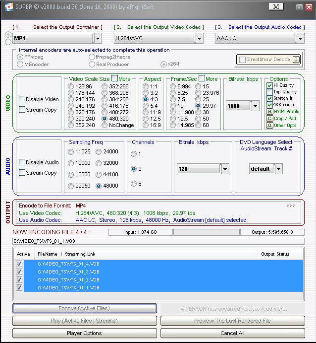

      Möchtest du kein Geld ausgeben, müsste das mit "SUPER" gehen, habe gerade eine DVD eingelegt mit einer Aufzeichnung von RTL, ich teste das mal....
      ... Test abgeschlossen, es geht!
      Ich habe zwar Vista Ultimate 32 Bit, da muss man SUPER als Administrator ausführen, bei XP ist das glaube ich nicht nötig.
      1. DVD einlegen
      2. DVD-Ordner öffnen
      3. VIDEO_TS öffnen
      4. VOB Datei(en) auswählen und in SUPER laden
      5. Richtige Einstellungen für deinen iPod wählen
      Beweis (Einstellungen für iPhone):
      Weitere Hinweise:
      - Sicherstellen, dass die DVD keinen Kopierschutz hat
      - Neuste Version von SUPER nutzen
      - Codecs (nur als letzte Rettung) installieren
      Ich empfehle da das Nimo Codec-Pack, aber nur im Notfall! Kann bei Video-und Grafikprogrammen auch zu Problemen führen:
      nimo-codec-pack.softonic.de/
      Grüße
