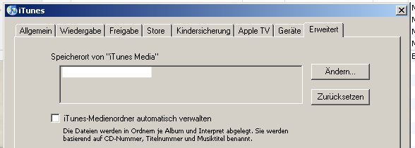

      Siehe Anhang, unterste Checkbox. Ich verstehe seine Problemschilderung und dessen Ausmaß jedenfalls so, als wäre hier die Zustimmung erfolgt.
        25,38 kB, 588×211, 138 mal angesehen

      Hallo!
      "Einstellungen" > Reiter "Erweitert", da kann man das aktivieren! Scheint mehr zu schaden als zu nutzen!

      Dort gibt es dann zwei Optionen, die in Frage kommen:
      1. iTunes Medienordner automatisch verwalten
      und
      2. Beim Hinzufügen zu Mediathek xxxxxxx
      Den 1. Punkt habe ich allerdings so verstanden, wie es dort steht....die Dateien werden...
      Ich habe das so verstanden, das iTunes eine Ordnung innerhalb eines Albums herstellt....
      Wie sollte man denn sonst die einstellung wählen....
      Wäre nett, wenn mir das mal jemand erklären könnte.....
    • RE: RE: RE: RE: RE: Benötige Hilfe Beim Update auf 9 sind Fehler aufgetreten
      iTunes kopiert all Deine Musik in den iTunes-Ordner und benennt alle Dateien und Ordner nach seinem Gusto um.
      Am besten gar nicht. Einfach weiterhin die Musik von dem Ort Deiner Wahl nach iTunes bringen und gut ist - glaub mir, Du willst das nicht, dass iTunes Dir vorgibt wo Deine Musik liegt und wie die Dateien benannt werden ... einfach die Finger davon lassen ist das beste ^^ Hier im Forum wurden die ganzen Horrorszenarien nach der Aktivierung schon oft genug beweint. Sei schlauer und lern aus den Fehlern anderer ...
