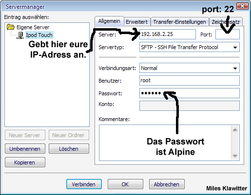

      3. Schreibt dann alles von dem Screenshout ab. (Bild 1)
      Um eure IP-Adresse heraus zu bekommen geht ihr einfach auf Einstellungen-> Wi-Fi-> sucht euer Wi-Fi Netzwerk raus und klickt auf den kleinen blauen Pfeil. Und da steht eure IP- Adresse.
      4. Nachdem ihr alles eingegeben habt klickt auf „Verbinden“ (im FileZilla).
      So, jetzt sollte FileZilla eingerichtet sein.

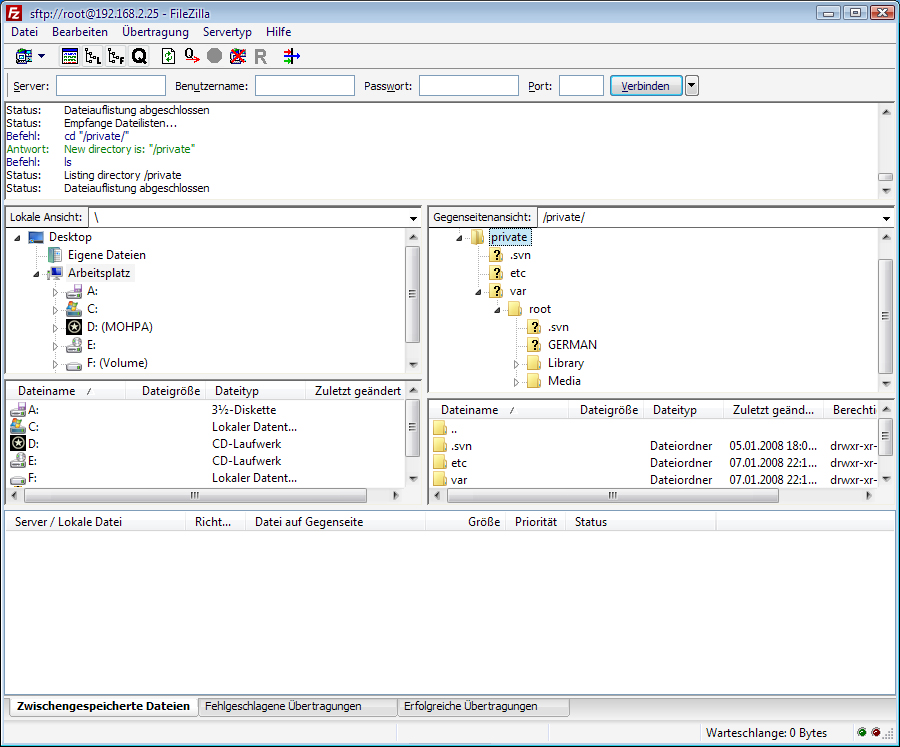

      Der FileZilla sollte jetzt so aussehen wie auf dem 2 Screenshout.
      Kopiert die Spiele einfach in den Ordner /root (Private/var/root)
      Klickt dann auf Trennen.
