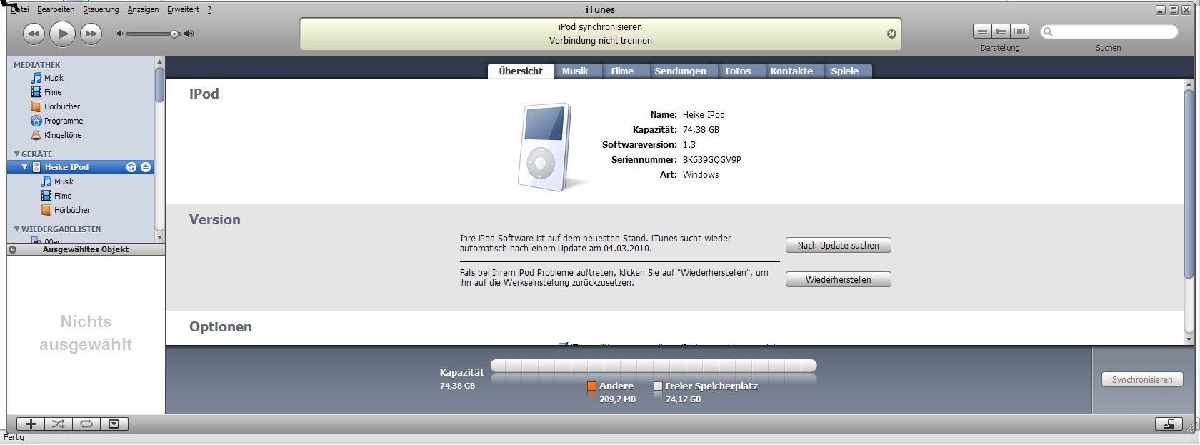

    Hallole, ich habe folgendes Problem:
    Habe auf meinem Ipod (80GB) ein Video geschaut, wollte dannach ein anderes ansehen, plötzlich waren keine mehr drauf. Beim nachsehen festgestellt, dass nichts mehr drauf war, außer Spiele und Fotos (Musik, Hörbücher, Filme, ... alles weg)
    Mehrmals resetet (also Schieber und Menü und Mitte gedrückt), ging zwar, brachte aber leider keine Besserung.
    Deshalb an Itunes angeschlossen. Hier wurde gesagt, synchro nicht möglich, da Ipod voll (war aber nicht möglich). In Itunes wurde nur ein einziger oranger Balken angezeigt, also angeblich der ganze Ipod voll mit "anderen" Dateien, aktuelle Software wäre installiert und o.k.
    Wieder ausgeworfen, keine Veränderung.
    Wieder an itunes angeschlossen, wurde gesagt, der Ipod muss auf Werkseinstellung zurück, dies auch per Knopfdruck gemacht => Ipod leer (auch laut itunes), jetzt angewiesen den Ipod wieder zu befüllen, er hat auch die Spiele synchronisiert und versucht nun seit Stunden den Rest aufzuspielen, aber nichts passiert, er synchronisiert sich einen Wolf ohne auch nur ein MB mehr zu haben.
    Angeblich sind jetzt 207,3 MB Speicher mit "anderen" (orangen) Dateien gefüllt und 74,17 freier Speicherplatz bei 74,38 GB Kapazität vorhanden und dabei bleibts wie gesagt seit Stunden.
    Hat einer einen ultimativen Tipp für mich?
    Bin am verzweifeln! ;(

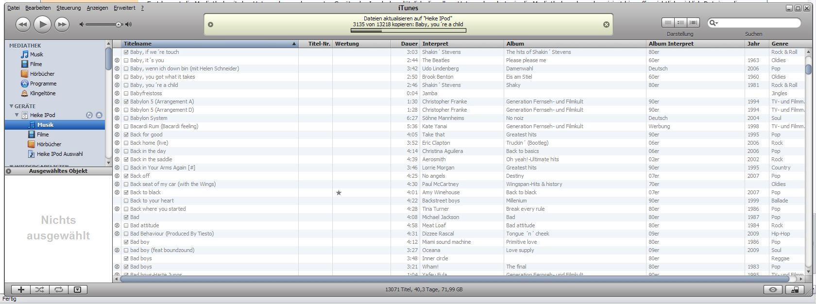

  • Hi, also neueste Software ist angeblich drauf.
    Aber es gibt neues, nach wirklich viiielen Stunden der "Vor-sich-her-sychronisiererei" schreit itunes jetzt plötzlich, dass 793 GB zuviel Wäre, denn auf dem Ipod wären nur 74 GB frei (ja so ein Wunder) und es erstellt jetzt eine eigene Wiedergabeliste und spielt die auf. So!
    Und tatsächlich, das macht itunes auch jetzt grade, spielt selbst was auf.
    Ich kann das nicht nachvollziehen. 793 GB ist meine gesamte Festplatte. Angehakt bei itunes sind aber nur in etwa 60 GB. Müsste doch gehen. Was spinnt sich itunes denn da zusammen?
    Seitwann werden auch Dateien synchronisiert, die nicht angehakt sind?
    Erst kommt die Mediathek mit den Unterordnern, dann unter Geräte der Ipod, der plötzlich dieselben Unterordner hat wie die Mediathek und synchronisiert hier offensichtlich wirklich Dateien, die er will und auch viele, die nicht angehakt sind.
    Das ist doch verrückt, wie geht das und was noch wichtiger ist, wie kann ich das abstellen und ändern?
    Nur nochmal rückwirkend, das Problem entstand ursprünglich gestern abend auf dem Ipod, nicht auf itunes, warum das jetzt mitspinnt - ich weiß es nicht!
    Hier noch ein Screenshot von dat janzen!
