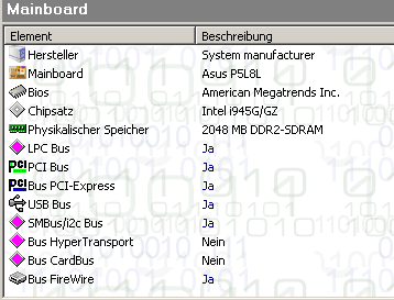

    • Hier sind die Daten vom Mainboard, ist das hilfreich? Meine mich erinnern zu können, dass ich Soundmax hatte.
      Beim Versuch, diesen downzuloaden (driverdownload.me/soundmax/soundmax.html) habe ich ungewollt einen Driver-Detective runtergeladen, für den ich dann zum bezahlen aufgefordert wurde.
      Ich würde gerne den Soundmax runterladen, hat jemand bitte den richtigen link?

    • Frau_Rauscher schrieb:
      Ist erkennbar, ob mir das helfen wird?
      Nein.
      Es ist so, als würdest Du für Deinen Golf keine Ersatzreifen finden, also kaufst Du einfach wahllos für ein anderes VW-Modell ... wird schon passen. Das Beispiel hinkt, aber ich hoffe Du hast erkannt, dass es nicht zwingend passen muss. Nur, weil es der selbe Hersteller ist, muss der Treiber nicht funktionieren. Es können ganz andere Komponenten auf dem anderen Board verbaut worden sein. Unter Umständen - und mit ganz viel Pech - machst Du vielleicht sogar noch mehr kaputt als es im Moment schon ist ...
      ... die Treiber-CD, die bei Deinem Rechner oder Mainboard dabei gewesen sein muss wird Dir mehr helfen können. Such die lieber als Dir irgendwas zu installieren und Dich nachher noch mehr zu ärgern.
