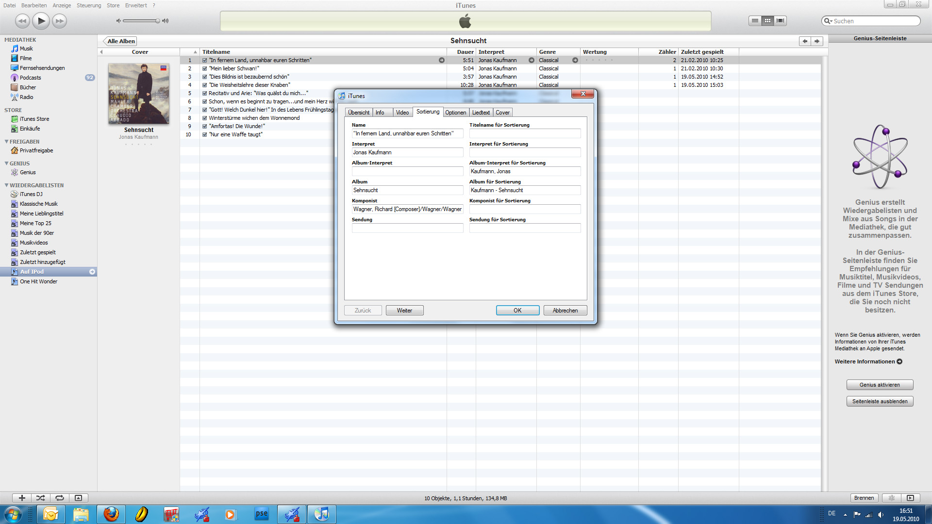

    • Genauso habe ich es ja gemacht (habe mal nen Screenshot angehängt) :) :) :)
      Ich bin zwar neu hier im Forum, aber ich kenne mich mit ID3-Tags und Co. aus ;)
      Aber ich möchte, dass der Ipod die Titel nach den SORTIERinformationen zuordnet (siehe rechts) und NICHT nach dem Albumtiel. Es muss doch möglich sein, dass der Ipod diese Felder berücksichtigt (Itunes kanns ja auch).
      Ich muss allerdings zugeben, dass ich die Sortierinformationen nur bei den Alben erfasst habe, wo ich sie auch brauche.
      Sagt bitte nicht, dass ich diese Informationen bei allen Stücken erfassen muss, damit der Ipod sie berücksichtigt. Das wäre bei 5.018 Musikstücken auf 296 Alben eine Heidenarbeit :cursing:
      [img]http://www.ipod-forum.de/file:///C:/Users/JRGEN%7E1/AppData/Local/Temp/moz-screenshot.png[/img][img]http://www.ipod-forum.de/file:///C:/Users/JRGEN%7E1/AppData/Local/Temp/moz-screenshot-1.png[/img]
