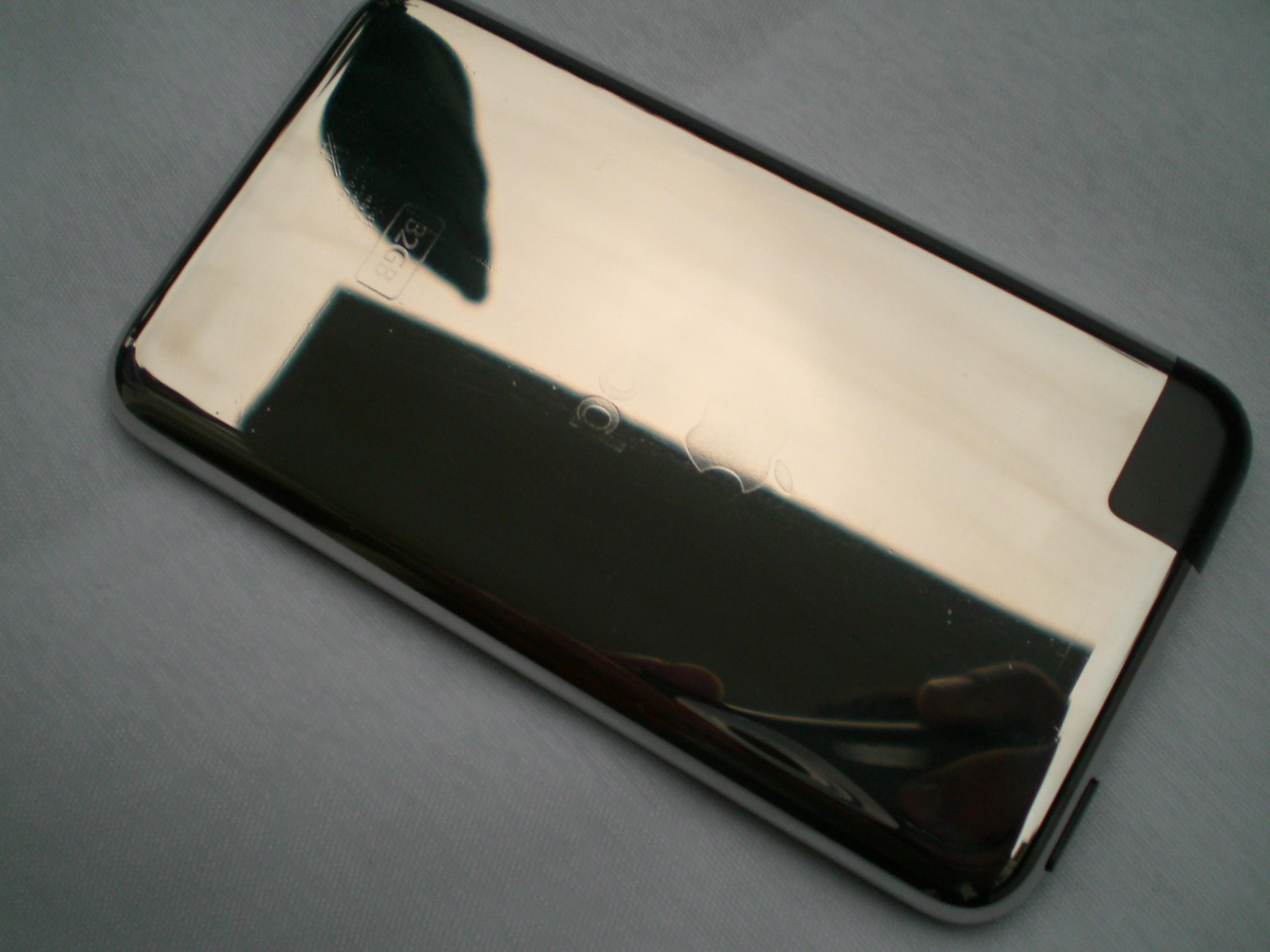

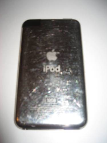

    Hier wollte ich euch mal erklären wie man die Kratzer von der Rückseite des iPod touch wieder rausbekommt.
    Ich habe es heute selbst ausprobiert und es hat sehr gut geklappt. Es ist zwar etwas mühsam weil man beim Schleifen etwas Geduld braucht aber das Endergebnis macht es wieder gut. Euer iPod wird wieder schön glänzen und auch die tiefen Kratzer werden verschwinden.

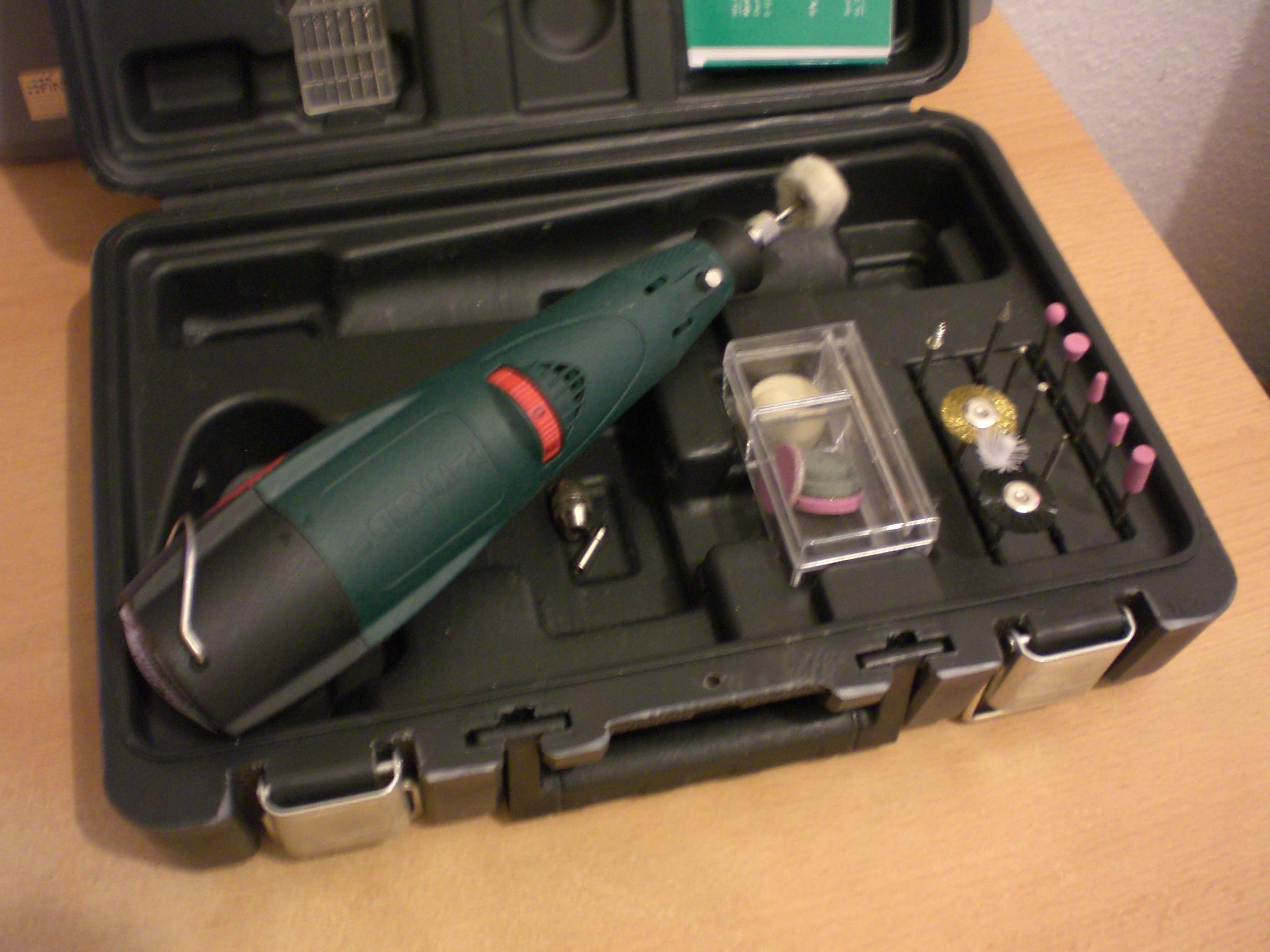

    - Poliertücher (benutzt habe ich eine Schleifmaschine mit Polieraufsatz die es mal bei Lidl für 20€ zu kaufen gab)

    5. Die grobe Schleifpaste auf die Oberfläche auftragen und mit einer Mini Schleifmaschine (mit Polieraufsatz, siehe Bild) schleifen. Solange bis alle Kratzer verschwinden. Alternativ würde es auch sicherlich mit einem Tuch gehen. Den Vorgang so lange wiederholen bis die kleinsten Kratzer verschwinden.

    Das Endergebnis
    Bei meinem iPod hat das ganze sehr gut funktioniert, das Ergebnis ist ein schöne Oberfläche ohne Kratzer die wieder schön glänzt und in dem man sich Spiegeln kann. Einziges Manko wäre dass das iPod Logo durch den Schleifvorgang blasser wird. Vielleicht kriegt ja jemand heraus wie man dies verhindert. In großem und ganzen hat sich die Arbeit doch gelohnt. Denn es ist schön wieder einen iPod im der Hand zu halten der schön glänzt.
