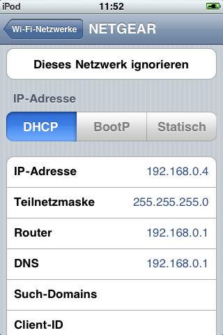

  • so also anbei erst mal ein screen von der verbindung....

    11. Stehen im iPod bei DHCP irgendwelche IP-Adressen - und wenn ja, welche? - ja (sie screenshot)
    12. Wurde im iPod Wi-Fi aktiviert und ist DHCP blau unterlegt? - ja (sie screenshot)

  • .:anja:. schrieb:
    Gehen bereits andere Rechner über WLAN ins Internet? - ja (aber alle mit den gleichen Zugangsdaten, darum kann auch jeweils immer nur einer on sein.....das is bei t-online so wegen den Mitbenutzern, für die gült die die Flat nich)
    Aha, da kommen wir der Sache schon etwas näher. Ihr nutzt in den Rechnern nur eine sog. DFÜ-Verbindung, d. h. die Zugangsdaten sind in dem Rechnern eingetragen. Das geht mit dem Touch nicht, es sei denn, du installierst eine ad-hoc Verbindung, würde ich aber nicht empfehlen, da diese unkomfortabel ist.
    Ihr müstet die Telekom Zugangsdaten im Netgear Router eintragen und alle Rechner dann mit Ethernet(=LAN)Kabel oder über WLAN (z. B. den Touch) mit dem Router verbinden. Dann brauchst du auch nur eine Mitbenutzerlkennung und alle Rechner (max. 64 soweit ich weiß) können gleichzeitig ins Internet.
