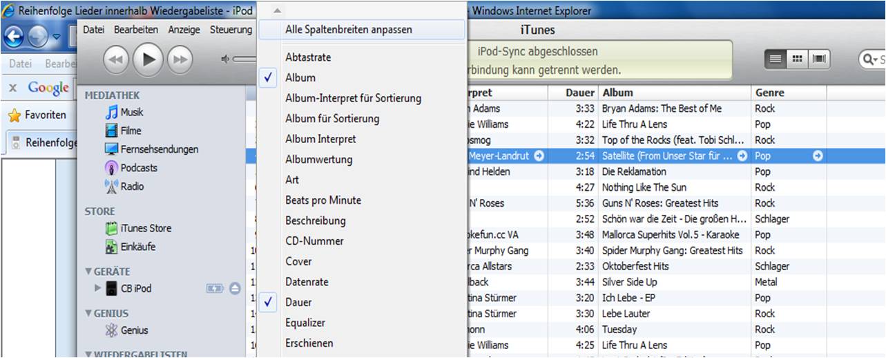

    Ganz einfach. Siehe Screenshot.
    iTunes sortiert so, wie Du es in dem dargestellten Balken durch anklicken vorgibst - funktioniert wie im Windows-Explorer in der Detail-Darstellung, nur dass iTunes noch die freie Order mitbringt. Das ist der rot markierte Kasten. Da draufklicken bis es so aussieht wie im Bild, dann kannst Du die Songs wahllose durch ziehen sortieren.

  • Besten Dank, Chrisspy. Aber das beigefügte ist ein wenig klein, kann nix erkennen. Könntest Du noch mal ein größeres dranhängen? :huh:
    Sorry, konnte Dein Bild jetzt öffnen. Aber ich blicks nicht. Wenn ich auf dieses Feld mit der rechten Maus draufgehe, kann ich verschiedene Sachen anklicken, die mich aber nicht weiterbringen. Mit der linken Maus passiert gar nix. 8|

    Klick mal drauf, dann kommt die Vergrößerung

    Wenn Du - mit der linken Maustatse auf das rot markierte Feld klickst - nur bei normalen Wiedergabelisten (blaues Icon), nicht bei intelligenten Wiedergabelisten (lilanes Icon) - kannst Du danach die Songs frei sortieren.

    -> Einmal mit der linken Maustaste auf das gezeigte Feld klicken so dass die Sortierung von "Interpret" oder sonst was (was auch immer Du bisher angemarkert hast) auf dieses Feld umspringt. Danach kannst Du die Songs nach Herzenslust anfassen und an die gewünschte Position ziehen. Wenn Du es jetzt immer noch nicht verstanden hast, dann kann ich Dir auch nicht mehr helfen. Mehr als 3x werde ich Dir diese Anleitung hier nicht schreiben. :thumbdown:

    3. Ich kann nun – nachdem ich meinen freundlichen Nachbarn kurz konsultiert habe - eine willkürliche Sortierung innerhalb der playlist herbeiführen. Keine Ahnung, wie wir das gemacht haben, aber zumindest nicht so, wie es hier im Thread beschrieben wurde.
