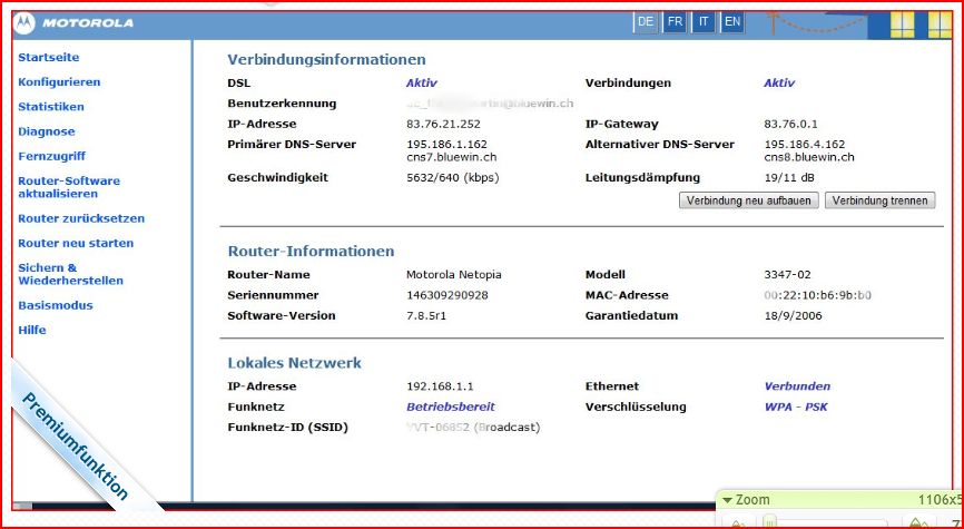

    Wie dem auch sei, dann wird es halt ein wenig umständlicher. Melde dich mal am Router an, klicke dann auf 'Konfigurieren' un poste dann einen Screenshot von dieser Menüseite, damit ich sehe, welche einstellungen es gibt.

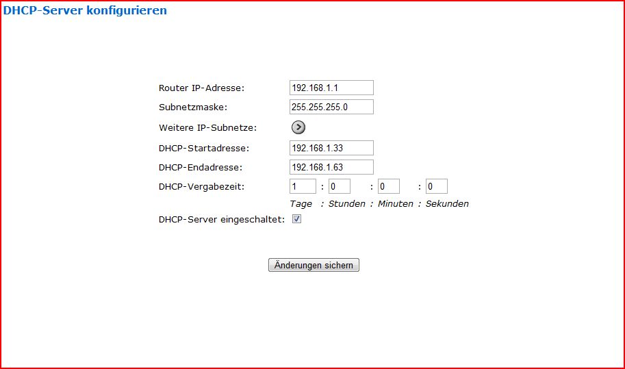

    1. LAN/WAN und
    2. DHCP-Server
    Sollte irgendwo dein WLAN-Schlüssel mit auftauchen, mache den bitte unkenntlich.

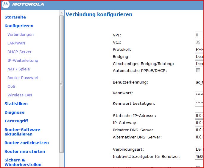

    Findest du im Routermenü eine Seite, in der die Zugangsdaten, die du von deinem Internetprovider erhalten hast, eingetragen sind? (Bitte kein Screenshot posten, und wenn, dann diese Daten unkenntlich machen).
    Poste bitte die Menüseite des Routers, wenn du im Routermenü auf 'Wirelan LAN' klickst. Sollte dort deinWLAN Schlüssel angezeigtwerden, bitte unkenntlich machen (am besten vorm Screenshot löschen und dann die Änderungen nicht speichern)
