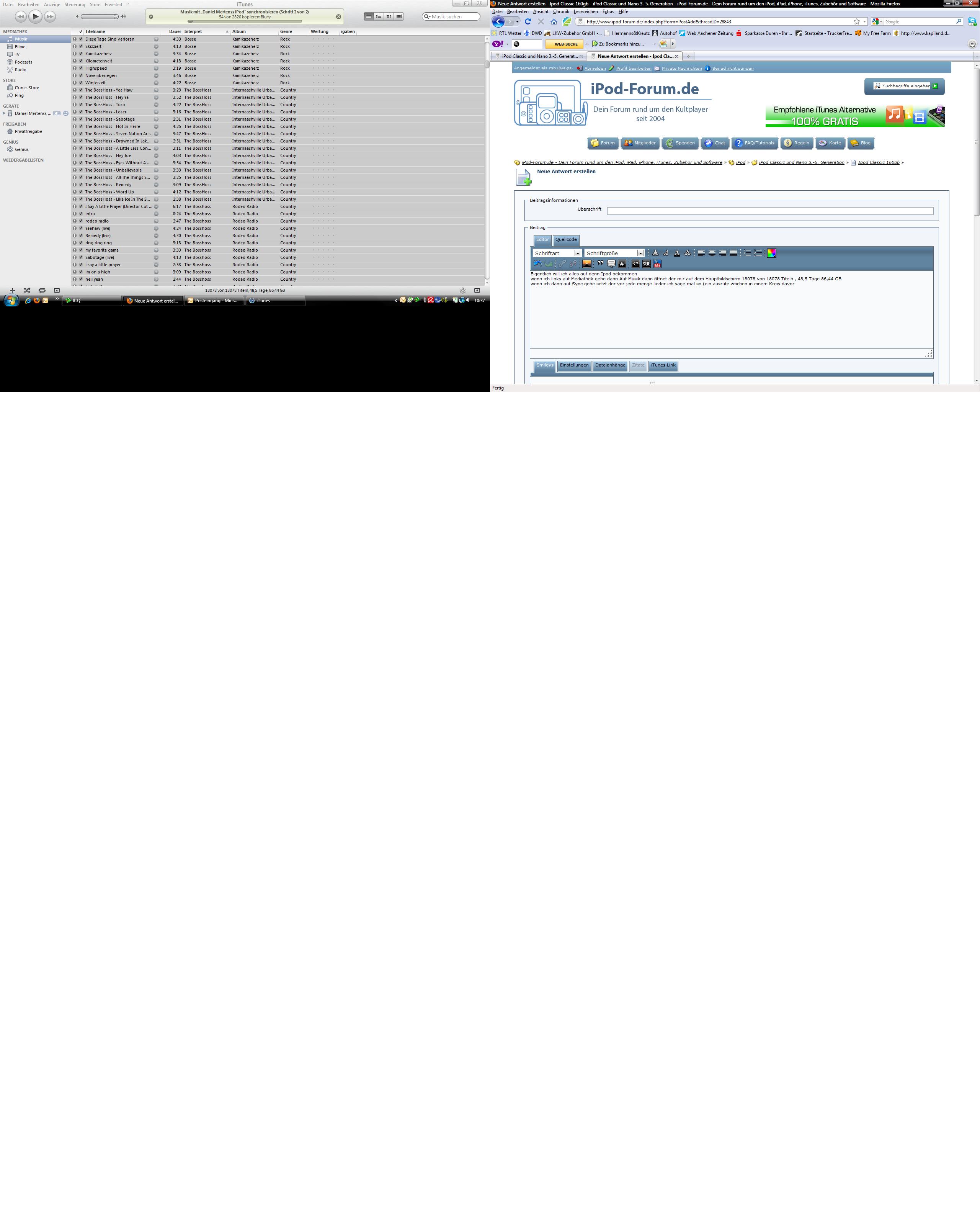

  • Eigentlich will ich alles auf denn Ipod bekommen
    wenn ich links auf Mediathek gehe dann Auf Musik dann öffnet der mir auf dem Hauptbildschirm 18078 von 18078 Titeln , 48,5 Tage 86,44 GB
    wenn ich dann auf Sync gehe setzt der vor jede menge lieder ich sage mal so (ein ausrufe zeichen in einem Kreis davor
    ich habe mal ein bildschirm foto angehangen
    und wenn ich dann in der liste weiter runter gehe fehlt dieses ausrufe zeichen an sehr vielen titeln
  • Erkenne zwar nicht was da auf dem Bild zu sehen ist, aber wenn du sagst das da ein Ausrufezeichen davor gesetzt wird, ist die Sache klar.
    Undzwar das zweite was ich gesagt habe! Du hast wohl die Lieder in iTunes geholt und danach die Lieder verschoben.
    Was du machen kannst, ist die Lieder mit dem Ausrufezeichen zu löschen und neu hinzuzufügen.
    Grüße! 8)
  • Wie iSpeedphone schon gesagt hat: Die Lieder mit dem gelben Ausrufezeichen sind nicht mehr an der Stelle , wo sie waren als du sie in die iTunes Mediathek übernommen hast. iTunes speichert standartmäßig nur den Pfad zu den Titeln , nicht die Titel selbst ! Wenn du das willst , musst du das unter "Einstellungen / Erweitert / Beim hinzufügen zur Mediathek Titel ... kopieren" einstellen - dann kannst du nachträglich die Originale jederzeit verschieben. Kostet dann aber den doppelten Speicherplatz.
    Entweder ziehst du sie nochmal in iTunes rein oder du machst mal einen Doppelklick auf solch einen Titel ! Dann sollte dir iTunes sagen , das das Original nicht gefunden wurde und du kannst nach dem neuen Pfad suchen. Das müsstest du aber für jeden Titel machen - da geht neu reinziehen schneller !
