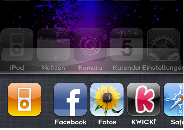

  • das meinte ich:
    [img]http://dl.dropbox.com/u/7248005/05-03-2011%2018-53-58.png[/img]
    falls er das nicht hat, liegt es höchstwahrscheinlich nicht daran, dass der Landscape Modus von der Software heraus geblockt ist.
    sobald ich in der Leiste unten auf den Button drücke, erscheint das kleine Icon da oben und der Ladscape Mode ist geblockt
    Das gibt es beim 3G nicht....
    Der Screenshot ist von vor ~5 Minuten von meinem iPhone 3G :thumbup:
    Aber, wie gesagt, mit Jailbreak. Ohne geht es nicht, das ist wahr.
