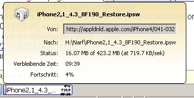

  • Manfred89 schrieb:
    DSL. Und der Fortschrittsbalken bewegt sich 0,0.
    Das muss definitiv an Dir liegen, denn ich habe es grade selbst probiert knapp 10 Minuten ist das Ding runter. Der Server läuft also da wie geschmiert und ich habe nur lahmes 6mbit DSL... ;)
      19,32 kB, 378×192, 228 mal angesehen
  • denn ich habe es grade selbst probiert knapp 10 Minuten ist das Ding runter.
    Danke für's extra ausprobieren! Damit weiß ich nun, dass ich nicht stundenlang auf Besserung warten muß.
    Gut, vielleicht einigen wir uns auf Ipod/Itunes ;)
