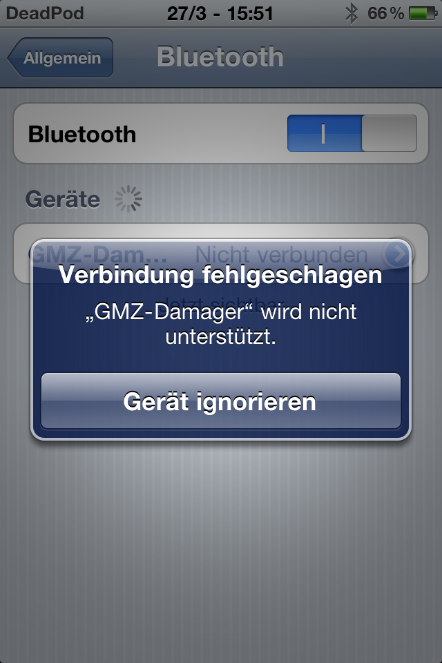

  • habe ich auch schon da kommt beim ipod immer eine meldung das es nicht geht. ich probiere es noch mal, wenn es nich geht lade ich mal ein bild mit der meldung hoch
    edit: habe ein kleines problem das handy ist beim touch ignoriert worden
      267,52 kB, 640×960, 966 mal angesehen
    Dieser Beitrag wurde bereits 1 mal editiert, zuletzt von adriann96 ()
  • adriann96 schrieb:
    samsung sgh 900i omnia
    O.k.
    Wobei ich mich schon frage, warum Du da einen touch koppeln möchtest.
    Das Telefon kann doch von Haus aus auch fast alles, was Du mit einem angeschlossenen touch machen würdest.
    Es wäre von der technischen Seite schön, wenn es klappt, aber die Sinnhaftigkeit erkenne ich nicht....
    ..... ich habe das handy mit meinem alten touch verbinden können. naja, ok, thx für die antworten
    Das wundert mich, denn eine Kopplung war bisher nicht möglich.....
    Das ist ja gerade das Beseondere und die Veränderung, wie Du ja anhand dieses Threads erkennen kannst....
