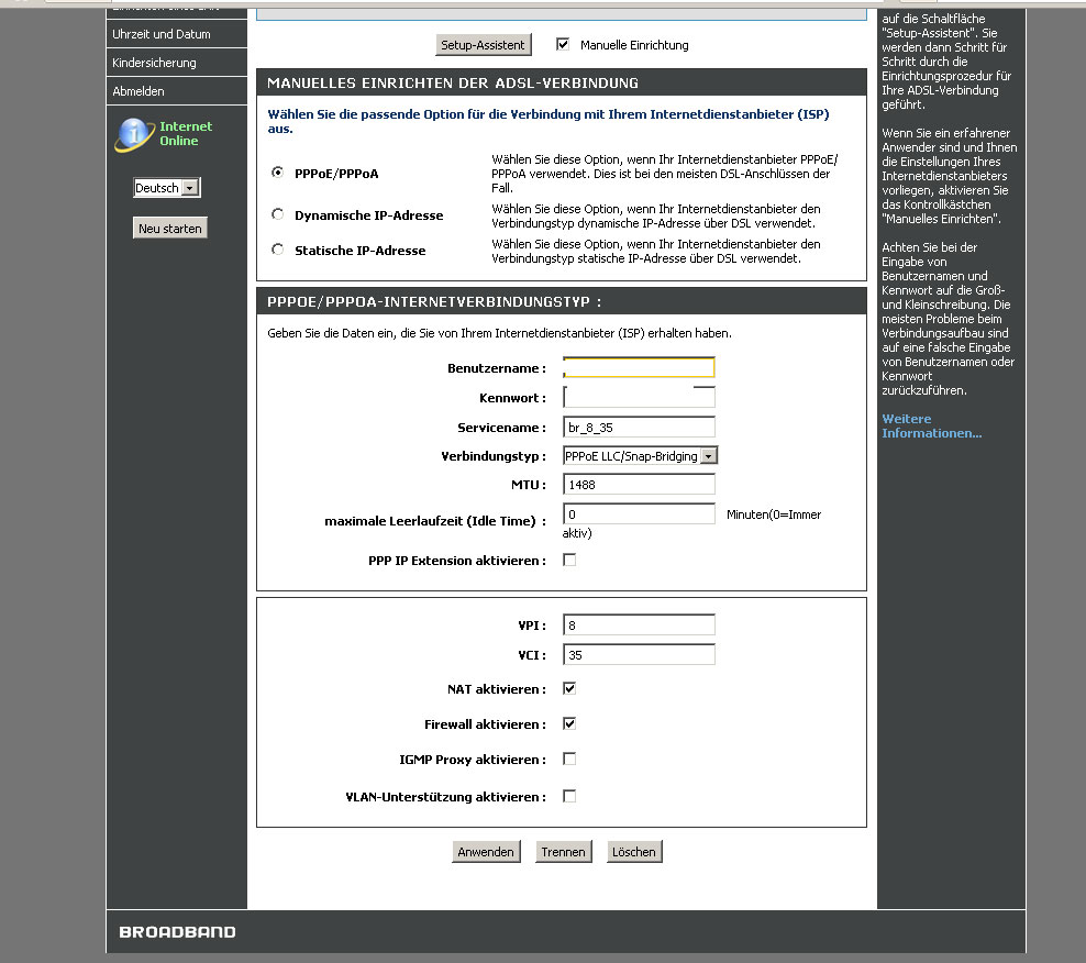

    Ach und weißt du, ergo-hh, zufällig, wo man VCI und VPI ändern kann?

    Hmmm... Du hast wohl keinen Netgear Router. Bei mir sieht das nähmlich ein bissl anders aus. Ich finds leider immer noch nicht. Bei dir ist das ja anscheinend bei den Grundeinstellungen, bei mir aber nicht.
    Die Werte wirst du in deinem Router auch nicht finden. VPI/VCI sind Parameter, die nur für das DSL-Modem von Interesse sind. Da dein Router aber kein integriertes DSL-Modem hat, kannst du dort die Werte auch nicht verändern.
    Da dein Modem von Arcor ist, werden dort die richtigen Werte eingetragen sein, abgesehen davon, dass du sie dort sowieso nicht ändern kannst.
