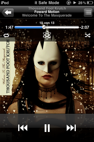

    Wenn ich Musik anhabe (über Kopfhörer) stoppt sie auf einmal bzw. ich höre nichts mehr. Die Musik läuft aber weiter, das wird jedenfalls angezeigt. Auch ist auf einmal der Balken mit Play/Pause, Vor/Rück anders (siehe Screenshot). Mein erster Gedanke war, dass ich beim Einbau etwas beschädigt habe, dass auf einmal der Kontakt zu den Kopfhörern verloren geht. Wenn das aber der Fall wäre, müsste ja die Musikwiedergabe stoppen, und zwar ganz. Der iPod ist jailbroken, aber auch im Safemode tritt der Fehler auf. Die Kopfhörer sind nicht das Problem, vorhin funktionierten sie noch einwandfrei. Ich habe auch nichts neues aus Cydia oder dem Appstore via iPod installiert. Habe vorhin einmal synchronisiert, dabei wurde die App "FitFu" installiert. Das war auch die erste Synchronisation seitdem ich AptBackup installiert habe. Außerdem wurden bei der Installation noch einige SouthPark Folgen kopiert. Ich kann allerdings nicht sagen, ob der Fehler erst seit der Sync besteht, da ich davor keine Musik gehört habe. Jedenfalls bestand der Fehler nicht bevor ich die Dichtung gewechselt habe.
      187,29 kB, 320×480, 188 mal angesehen
