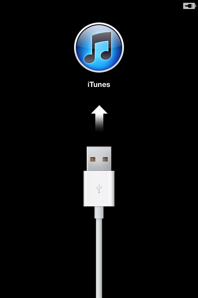

    Hab mir über Amazon einen iPod Touch gekauft - das Gerät ist völlig neu!
    Ich habe es per USB an den Laptop (Sony Vaio, Windows 7) angeschlossen, auf dem schon seit einigen Wochen iTunes läuft und verwendet wird.
    Der iPod wurde geladen (Blitz rechts oben in der Batterie wurde zu einem Stecker)
    Das Problem: Der iPod wird von iTunes nicht erkannt. Seit ich versehentlich bei einem meiner unzähligen Versuche einen Screenshot vom iPod Display gemacht habe (siehe Anhang) erkennt Windows das Gerät ... als Digitalkamera.
    Alle gängigen Rezepte aus diesem und anderen Foren - Anderen USB Port ausprobieren, Stromzufuhr bei USB Ports, iPod neu starten, Laptop neu starten, Treiber, iTunes deinstallieren und komplett neu installieren [2x, ein Mal davon mit angeschlossenem iPod] - habe ich schon erfolglos ausprobiert.
    Egal, ob der iPod am PC hängt oder nicht, ich sehe ausschließlich den "Ich möchte mit iTunes verbunden werden"-Bildschirm (siehe Anhang). Etwas anderes habe ich noch nie zu Gesicht bekommen. der Home-Button bewirkt nichts, bei einem Neustart über den Standby-Knopf sehe ich das Apple-Logo und dann das bekannte Symbol.
    Ich würde mich sehr freuen, wenn mir jemand erklären könnte, was da los ist und wie ich das Problem beheben kann.
    Danke!

  • Ist das der Wartungsmodus?
    Hab ein paar Minuten, nachdemich den Post abgeschickt habe noch eine Anleitung gefunden, wo ich den iPod abstecken und ausschalten muss, dann den Home-Button drücken und mit gedrücktem Knopf anstecken und iTunes starten ... uund voila, das erste Mal weiß iTunes auch, dass ich einen iPod besitze. :D
    iTunes lädt gerade ein Software-Update runter und ich hoffe einfach mal, dass es dann geht.
    Weil Nerven hab ich wirklich keine mehr. :D
    EDIT: Während dem Update ist der iPod gerade wieder aus iTunes verschwunden ... sieht nicht gut aus.
    Edit:
    Es wird immer seltsamer - als letzten Akt der Verzweiflung hab ich jetzt am PC (Win XP) auch iTunes installiert und den iPod angeschlossen - er wurde sofort erkannt, die Wiederherstellung funktionierte perfekt (war aber wohl absolut unnötig) und bekommt gerade die Songs im App Store war ich auch schon.
    Am Laptop funktioniert er aber immer noch nicht ... ich erinnere mich, öfter das "USB-Einsteck/Rauszieh-Geräusch" gehört zu haben. Es ist klar, dass der Fehler irgendwie am Lappi liegt, aber normalerweise funktionieren die USB Ports. Hat jemand eine Idee, woran das liegen kann?
    Dieser Beitrag wurde bereits 1 mal editiert, zuletzt von hubremen () aus folgendem Grund: Doppelpost zusammen geführt...

  • Mein iPod ist jetzt aktiviert, hat alle Titel und Alben drauf und ist komplett funktionstüchtig.
    Die Frage ist jetzt: Am Stand-PC funktioniert der iPod problemlos, wird sofort erkannt und synchronisiert, alles klappt perfekt. Der Laptop erkennt das Gerät an keinem der 3 USB Ports, außer wenn es im Wartungsmodus ist und dann klappt die Aktualisierung nicht.
    Woran kann ich das liegen? Da ich aktuell fast nur den Laptop verwende wäre es sehr nervig, neue Musik immer erst auf den PC übertragen zu müssen, damit ich sie von dort dann auf den iPod bekomme.
    Die nächste Frage ist, ob das Laden der Batterie am Laptop überhaupt richtig funktioniert und ob das ganze Hin-und-Her gestern (Laptop neu starten, abstecken und wieder einstecken, etc.) der Batterie geschadet hat...
