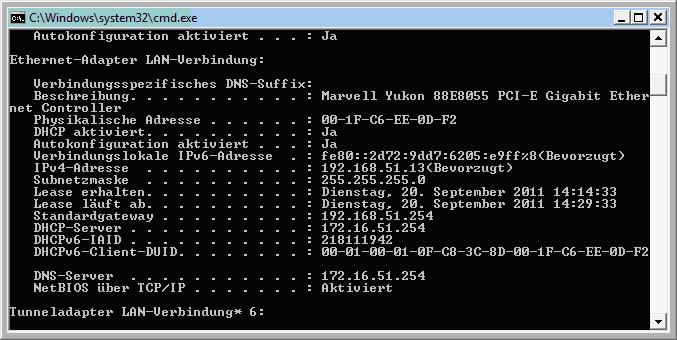

  • Als IP hab ich 192.168.51.20 eingegeben, als Subnetzmaske 255.255.255.0 und als Router 192.168.51.13; danach war das Internet weg;)
    was muss ich anders machen?
    Hier mal die Netzwerkverbindungsdetails:
    Ist die IP-Adresse 192.168.51.13 wirklich die Adresse deines Routers :?:. Du kannst nicht irgendeine Adresse als Router und DNS IP-Adresse verwenden.
    Die 192.168.51.13 ist keine Standard-Adresse für einen Router und wäre nur gültig, wenn du die IP-Adresse im Router selber manuell auf diesen Wert geändert hast. Um die IP-Adresse des Routers zu ermitteln gehe so vor, wie ich in meinem Posting Nr. 10 beschrieben haben. Wenn dir die Ausgabe des Befehls 'ipconfig' nichts sagt, poste davon hier einen Screenshot.

    Diese Werte machen auf mich einen sehr chaotischen Eindruck. Welchen Router hast du (Hersteller und Typ)?
    Als Router IP-Adresse musst du 192.168.51.254 verwenden. Die DNS IP-Adresse musst du übernehmen (in deinem Fall die 172.16.51.254). deinem PC/Notebook solltest du die IP-Adresse 192.168.51.20 vergebne können. Ich weiß allerdings nicht, welchen IP-Adresspool der DHCP Server von BW verwendet.
