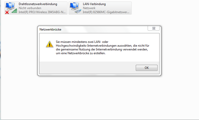

    Also mein Problem ist dass ich mein Drahtlosnetzwerk und mein Lannetzwerk nicht verbinden kann!! Oder brauch ich da eine Wlan-Stick?
    Was bedeutet denn was auf dem bild steht?

  • Ist eines der Netzwerke für gemeinsame Nutzung freigegeben? Ggfs. folgendermaßen vorgehen:
    Systemsteuerung -> Netzwerk und Freigabecenter -> Adaptereinstellungen ändern -> rechte Maustaste auf den Adapter -> Freigabe -> Haken bei 'Anderen Benutzern ...' entfernen.
    Hast du beide Adapter ausgewählt (beide blau unterlegt mit gedrückter 'Strg-Taste')? Gem. dem Bild ist das aber bei dir der Fall.
  • Du musst STRG gedrückthalten, und zuerst die LAN verbindung, dann die Drahtlosverbindung Markieren und dann Rechtsklick und: "verbindungen überbrücken" auswählen. VORSICHT: das Internet muss sich danach nochmals mit dem Router verbinden. Das wars ;)
