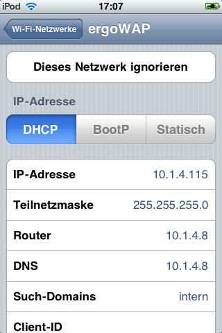

  • der Barmstedter schrieb:
    Dort stehen drei Reiter „DHCP / BootP / Statisch" jeder steht bei mir auf Autom.
    Das macht mich zwar etwas stutzig, aber gut. Normalerweise sieht es wie im angehängten Bild aus.
    Bitte auch die erste Frage in meinem Posting Nr. 9 beantworten.
    So sieht es bei mir nicht aus, liegt vielleicht daran, das ich kein WiFi sonder nur WLAN habe?

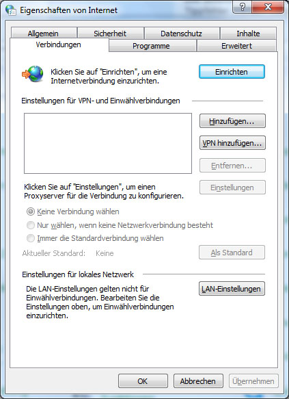

      105,22 kB, 423×583, 705 mal angesehen
  • ergo-hh schrieb:
    Deine Aussage weckt bei mir immer noch den Verdacht, dass einer deiner Rechner eine DFÜ Verbindung nutzt, was nicht sein sollte bzw. in deinem Fall auch nicht sein darf. Bei 'Systemsteuerung -> Internetoptionen -> Reiter Verbindungen' muss es wie im angehängten Bild aussehen.
    Du könntest natürlich Recht haben, da habe ich keine Ahnung! Mein Rechner ist via Lan verbunden (steht so in der Fritz!Box) Und in den Einstellungen von den Internet steht nur im großen Fenster „Breitbandverbindung", laut Aussage von der Hotline Versatel ist dies Leitung nicht Aktiviert. Da ich per Lan verbunden bin. Den Stick für Sohnemann habe ich am Router eingesteckt und mit der CD Installiert. Kurz danach habe ich dann auch WLAN Verbindung aber nach kurzer zeit ist dann schon wieder vorbei mit dem Surfen. Und es besteht keine Verbindung mehr. Sobald ich, aber den alten 54g Stick von Netgear einstecke habe ich wieder Verbindung, nur es dauert halt sehr lange. Der Rechner müsste mal komplett Resetet werden. Ich denke das die Win.ini total voll gemüllt ist. Das ist aber ein ganz anders Problem. Welches mein Sohn überhaupt noch nicht will! Soll er wenn er meint. Der rechner meines Sohnes ist an, aber er hat sich nicht mit eingelogt, Schade.
