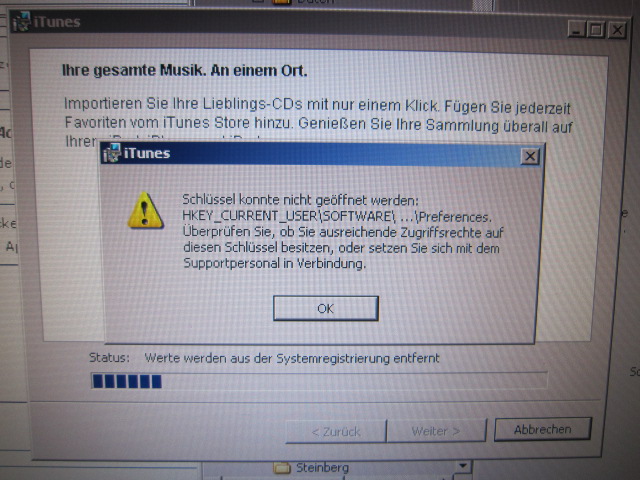

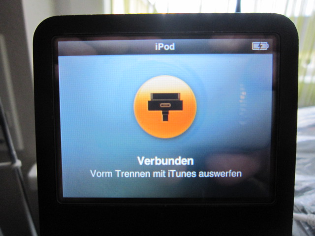

      Seit heute macht mein iTunes Probleme. Ich hab meinen Autopod noch synchronisiert bekommen und wollte danach meine Ipod auch noch synchronisieren. Da hat es dann angefangen. Auf dem Display vom Pod steht synchronisieren und dann kommt der Stecker. Er synchronisiert aber nicht und ist eigentlich irgendwie tot. Wenn ich den pod dann wieder abziehe fängt mein itunes wieder zum leben an. Wollte dann die neueste Software drauf machen und darf das aber nicht, weil mir irgendwelche Zugriffsrechte für irgendwelche Schlüssel fehlen würden. Die Rechte hab ich aber, bin ja der Computeradmin. Dann wollte ich das ganze deinstallieren und itunes komplett neu aufsetzten nach Anleitung von der Apple homepage. Jetzt kommt diese Schlüsselfehlermeldung allerdings auch beim deinstallieren und er bricht mir das deinstallieren auch ab. Was kann denn das sein??
      ACh ja: Wenn ich meinen Pod jetzt rücksetzen will schmeißt er mir gleich die Sprache, Datum und Uhrzeit und sonstige Einstellung mit raus.

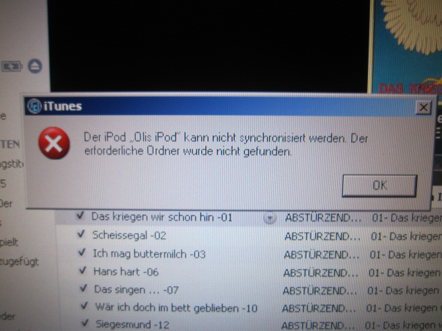

      Wenn du normalerweise resetest, den Ipod, stellt er sich halt nur zurück aber er behält das Datum, Uhrzeit und die Sprache...und das ist bei mir alles nicht mehr so. Und wenn ich ihn jetzt reinstecke geht der Rechner in die Knie. Er synchronisiert aber auch nicht. Nehm ich ihn dann wieder raus läuft mein Rechner wieder ganz normal und ich hab die Fehlermeldung das er irgendwelche Ordner nicht findet auf dem Schirm.
      Bei meinem Autopod läuft alles ganz normal.

    • Hast du den ipod in letzter Zeit geupdatet?
      Welchen SP nutzt du auf deinem PC?

    • Es könnte sein, dass Apple den Harware-Update will, d.h. das Softwareupdate seitens des iPods könnte ein Fehler gewesen sein.
      Hast du eine Möglichkeit, den iPod zu downgraden?

    • unabhängig von der iPod software usw gibt es ja immer noch das Problem mit den Berechtigungen iTunes zu deinstallieren.
      Hab dazu folgendes gefunden:
      go-windows.de/forum/vista-soft…lschen-geht-nicht!-warum/
      Der Typ hat anscheinend erst versucht, einfach die Dateien aus dem WE zu löschen. Von so einer Dummheit gehe ich mal bei dir nicht aus, aber später sind noch einige tipps gekommen.
      ich kann nicht recht beurteilen ob das mit dem neustart und dem löschen im abgesicherten Modus (siehe antwort #5) ein guter Tipp ist, aber anscheinend hat es geholfen :rolleyes:
      Denke das mit der Systemsteuerung hast du als erstes probiert, oder?

    • So mein Ipod läuft wieder. War ein Zufallstreffer. Hab meinen Autopod rangemacht und dann den Ipod ran und plötzlich ging er. Wollte dann wiederherstellen. Ging nicht mit Fehler 1413, behonben nach Inetanleitung. Neuer Versuch ....läuft.

    • Das deinstallieren über die Systemsteuerung hab ich gestern probiert ging ja wegen Schlüsselrechte auch nicht. Dachte das wäre dasselbe Schlüsselrecht wie bei dem itunes update über die .exe datei.

    • so. Ich hab mich mal ein bisschen umgeschaut und das hier gefunden:
      computerhilfen.de/hilfen-7-77241-0.html
      Da ist das Problem auch hundertmal beschrieben worden und dazu gibt es ua diese Antwort:
      Allgemeines Installationsproblem: Windows-Fehlermeldung „Wert konnte nicht unter den Schlüssel … geschrieben werden.“
      Lösung: Besitzer und Berechtigungen mit regedit ändern und danach die Installation fortsetzen.
      Sie müssen mit Administratorrechten eingeloggt sein.
      ToDo:
      1. Start / Ausführen / regedit (oder regedt32)
      2. Aufruf des Schlüssels, auf den nicht zugegriffen werden kann. Der genaue (Unter)Schlüssel wird in der Fehlermeldung angegeben.
      3. Rechter Mausklick / Berechtigungen / Erweitert / Besitzer
      Als aktueller Besitzer ist ein falscher Schlüssel, zB S-1-5-21-465138233-3452497647-2853842210-1003 eingetragen.
      4. Besitzer ändern auf Administrator „Admin ...“. (Auswahl aus der Liste.)
      5. Berechtigung für "Jeder" ändern auf „Vollzugriff“. Falls Benutzer SYSTEM vorhanden ist, genügt die Berechtigung „Vollzugriff“ an SYSTEM.
      6. In der Fehlermeldung (dh im Popup-Fenster) auf „Wiederholen“ klicken.
      7. Punkte für alle fehlerhaften Schlüssel wiederholen.
      Weiter drüber steht auch noch was...
      Bin mal gespannt, ob das auch für dich die Lösung ist...
