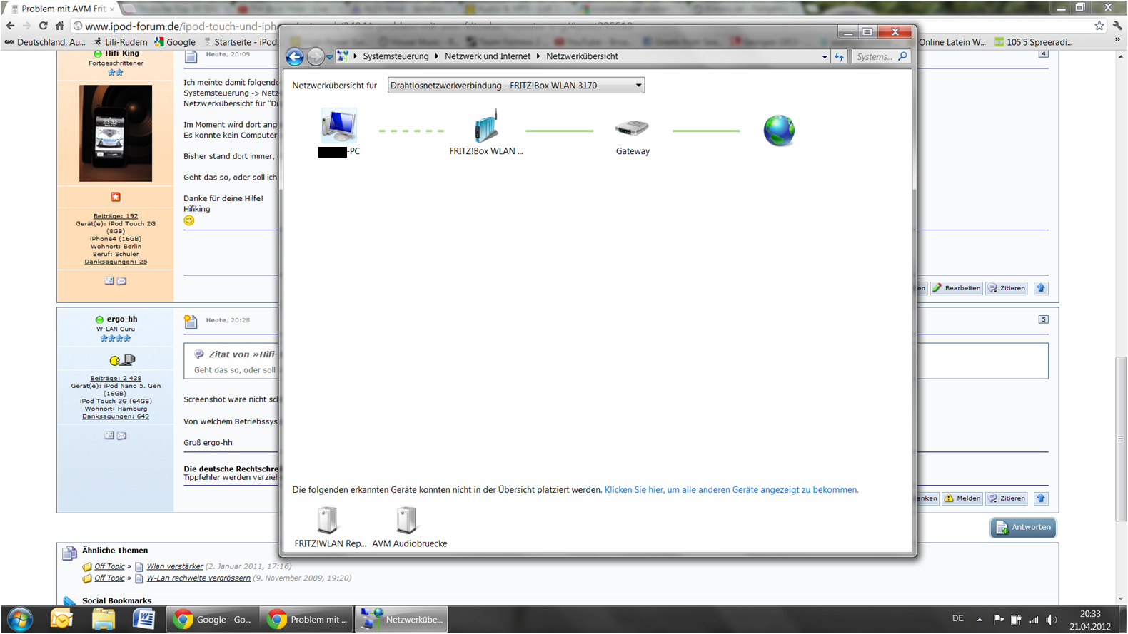

  • Ich meinte damit folgende Übersicht:
    Systemsteuerung -> Netzwerk und Internet -> Netzwerkübersicht
    Netzwerkübersicht für "Drahtlosnetzwerkverbindung - Fritz!Box 3170"
    Im Moment wird dort angezeigt:
    Es konnte kein Computer oder Gerät gefunden werden.
    Bisher stand dort immer, dass der Repeater nicht platziert werden konnte...
    Geht das so, oder soll ich screenshots machen?
    Danke für deine Hilfe!
    Hifiking
    DFU-Mode
    Recovery-Mode
    Wiederherstellung
  • Leider habe ich Win 7 prof, da sieht es etwas anders aus. Aber auch bei Win 7 Home Premium finde ich keine Einstellungen, die deinem Screenshot entsprechen.
    Wie dem auch sei. Dem Bild entnehme ich, dass sich dein Rechner direkt mit der Fritzbox 3170 verbindet, wahrscheinlich deswegen, weil das Signal als stärkstes erkannt wird.
    Gibt es bei dir den Punkt 'Drahtlosnetzwerke verwalten'? Wenn ja, wird dort der Repeater angezeigt? (s. auch Bedienungsanleitung des N/G Seite 12).

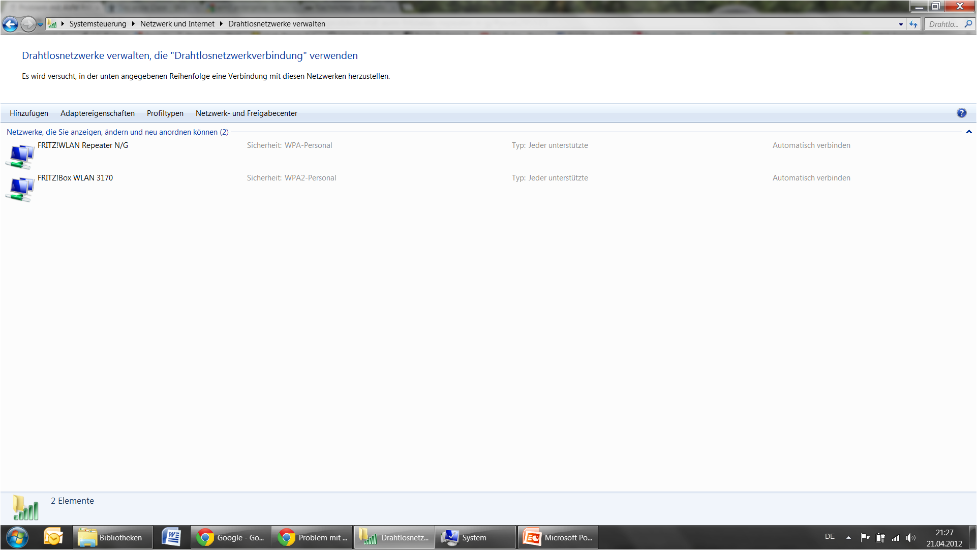

    Jup gibt es, wird auch angeziegt...(Siehe anlage) Allerdings hab ich grade nicht die Bedienungsanleitung :(
    Danke
      234,97 kB, 1.922×1.082, 410 mal angesehen
    DFU-Mode
    Recovery-Mode
    Wiederherstellung
  • Die Bedienungsanleitung für den Repeater findest du hier, wobei ich gesehen habe, das sich meine obige Seitenangabe auf eine ältere Version bezog.
    Wenn du auf das Symbol mit den senkrechten Strichen ganz unten rechts auf dem Bildschirm (links vom Lautsprechersymbol) klickst, kannst du dann den Repeater auswählen? Wenn ja, mache das mal.

    Nur mal am Rande: was verbirgt sich hinter dem 'Gateway' in dem Bild deines Beitrages Nr. 6?
    Hm das ist eine gute Frage...
    Ich bin mir nicht sicher, aber könnte es die Versatel Box sein, die dann in LAN und Telefon und so weiter splittet...?
    Das kann sein, wobei das Gateway nicht nur das Signal aufspittet (das wäre dann kein Gateway sondern ein Splitter). Wahrscheinlich beinhaltet die Box die Zugangs daten deines Providers für das Internet. Das tut aber nichts zur Sache.

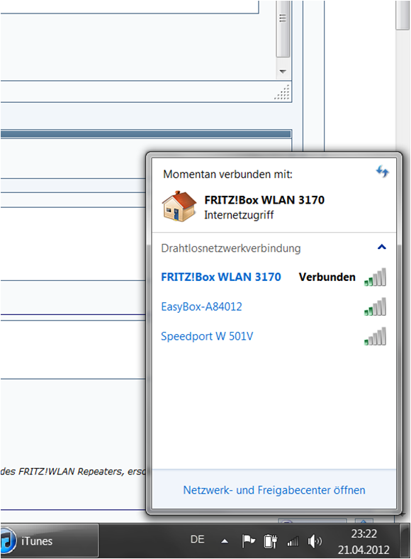

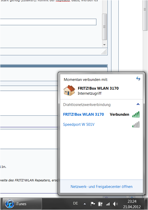

  • ergo-hh schrieb:
    Kennt dein PC auch diesen Modus oder ist dort nur 802.11g (54Mbit/s) aktiv?
    Wie kann ich das feststellen?
    ergo-hh schrieb:
    Die neueren iPods und iPhones beherrschen den Modus 802.11n.
    Der iPod ist ein 2G, zählt der zu den neueren...? :whistling:
    ergo-hh schrieb:
    Befindet sich das WLAN-Gerät innerhalb der Reichweite der WLAN-Basisstation und innerhalb der Reichweite des FRITZ!WLAN Repeaters, erscheint die SSID der WLAN-Basisstation zweimal in den Suchergebnissen.
    DAS ist bei mir nicht der Fall... :( Obwohl es ja eig so sein müsste, da ich jetzt ja auch den direkten Weg nutze um dir überhaupt antworten zu können...DH. das Signal der BasisStation ist stark genug (2Balken). Kommt der Repeater dazu, werden es vier Balken, aber es kommt keins dazu...
    ergo-hh schrieb:
    Ihr Computer verbindet sich automatisch mit dem WLANGerät, dessen Signal stärker ist.
    Das stärkere SIGNAL ist definitiv das vom Repeater. Deshalb müsste der ja ausgewählt werden und nicht die Station unten, wie du gesagt hast...
    hab zur verdeutlichung noch 2 screenshots gemacht...
    Vielen Gruß & Dank
