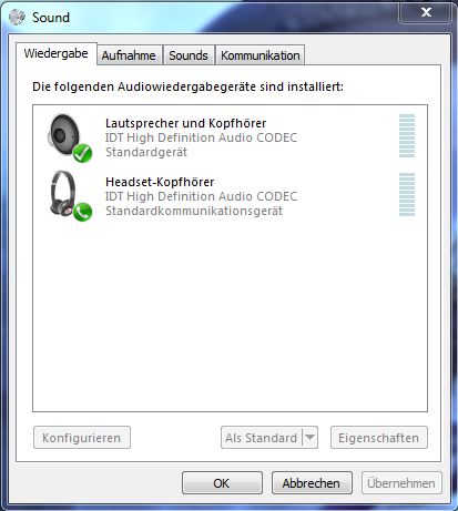

  • Se3ek schrieb:
    Wenn das hilft, hier ist er.
    Es hilft insofern um zu sehen, ob du mehrere Audiogeräte installiert hast, was durchaus der Fall sein kann.
    In deinem Fall kenne ich es bei Notebooks nur so, dass beim einstöpseln des Kopfhörers in die entsprechende Klinkenbuchse am Notebook der/die internen Lautsprecher abgeschaltet werden.

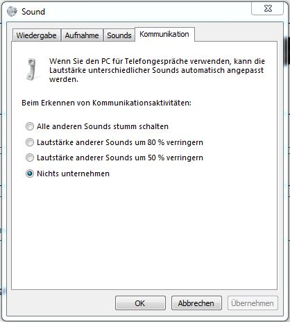

    Welche Einstellung hast du denn im abgebildeten Fenster beim Reiter 'Kommunikation'?

  • ergo-hh schrieb:
    Du meinst sicherlich Kopfhörerausgang, oder?
    Ja, meine ich.
    ergo-hh schrieb:
    Wenn du 'Headset-Kopfhörer' als Standardgerät anwählst, hast du dann auch das Problem?
    Ich kann es nicht als Standardgerät anwählen, sonst wäre das wahrscheinlich gar kein Problem. Immer wenn ich auf "Als Standardgerät auswählen" bei Headset-Kopfhörer klicke, passiert nichts.
    ergo-hh schrieb:
    Hier schlägt wieder meine Begriffsstutzigkeit zu . Erläutere mal, was du damit meinst.
    Das habe ich vergessen zu erwähnen: "Lautsprecher und Kopfhörer" entspricht den internen Boxen, über die ich nichts hören will. "Headset-Kopfhörer" entspricht den externen Boxen.
    Mit "Lautsprecher im Kopfhörereingang" (wo -ausgang, wie gesagt, besser ausgedrückt wäre) meine ich einfach die externen Boxen, die ich im Kopfhörerausgang eingesteckt habe.
    Diese Frage hast du noch nicht beantwortet.
    Bei Realtek Audio ist es so, dass es unter 'Systemsteuerung' ein eigenes Icon gibt. Ist das bei dir für IDT auch der Fall?
  • Ich hab mal nen Screenshot vom Reiter "Kommunikation" angehängt.
    Edit: Ich hab mir die Option am Anfang so eingestellt, weil das für mich am sinnvollsten war, nur was man hier ändern kann hat ja eigentlich keinen Einfluss auf mein Problem.

  • Das kann ich im Moment nicht testen, wahrscheinlich erst am Wochenende wieder. Allerdings würde es mich sehr wundern, da die Option in meinen Augen die Funktion hat, bei einem Skype-Gespräch alles andere lautlos zu stellen und das erfüllt nicht den Zweck, den ich mir wünsche. Ich werde es allerdings trotzdem mal ausprobieren.

  • Was passiert denn, wenn du normale Kopfhörer anschließt? Kommt der Skype Sound dann ebenfalls über die Kophörer, alles andere aber über die internen Lautsprecher?
    Wenn das nicht so ist vermute ich, dass es an dem Stecker der externen Lautsprecher liegt. Hast du die Möglichkeit, die mal über ein 3,5mm Klinkjen-Verlöngerungskabel anzuschließen? Normalerweise werden die internen Lautsprecher beim Einstöpseln eines Klickensteckers in die Kopfhörerbuchse (mechanisch) abgeschaltet.
    Im Fenster gemäß deines Screenshots im Beitrag #3 klicke mal doppelt auf 'Headset-Kopfhörer', hast du dort mal beim Reiter 'Erweiter' andere einstellungen probiert?
    Das Gerät 'Headset-Kopfhörer' lässt sich grundsätzlich nicht anwählen, wenn es bereits als 'Standardkommunikationsgerät' definiert wurde (kleine grüner Telefonhörer-Symbol). Um es als 'Standard' auswählen zu können wähle erst 'Lautsprecher und Kopfhörer' als 'Standardkommunikationsgerät', danach kannst du 'Headset-Kopfhörer' als 'Standard' wählen.
