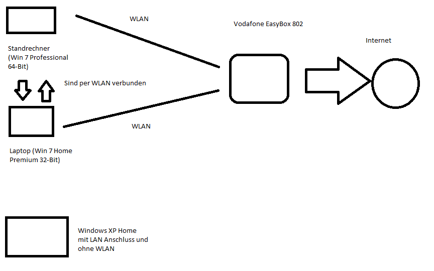

  • Normalerweise ist das kein Problem. Ich müsste dazu aber deine Netzwerkkonfiguration kennen (DSL Anschluus über Modem oder Router, ggfs. welcher Router (hersteller und Typ), Switch vorhanden usw.)?
    Am besten wäre eine kleine Konfigurationsskizze deines Netzwerkes.
  • Hier mal eine Skizze mit Paint.
    LAN Kabel habe ich auch noch hier. Wäre also auch kein Problem.
      10,29 kB, 864×540, 198 mal angesehen

    Ich sehe irgendwie kein Problem. Verbinde den XP-Rechner mit einer der LAN-Buchsen an der EasyBox und gut ist.
    Oder wo liegt das Problem?
  • Das Problem ist, dass ich nicht so gerne Löcher durch den Boden bohren möchte :D . Ist es nicht möglich, das ganze über die Win 7 PCs laufen zu lassen? Es sollten Daten ausgetauscht werden und ich möchte vom XP Rechner im Netz surfen.
