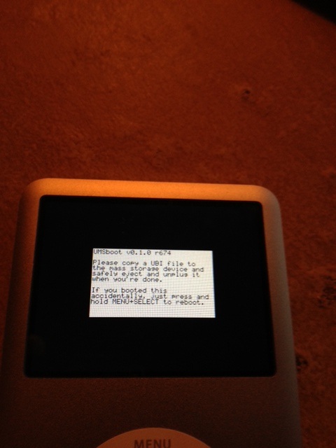

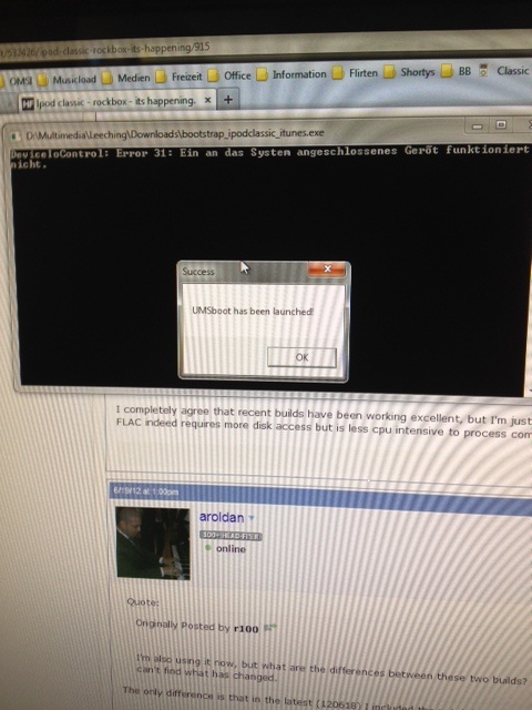

    Hi, ich wollte gerade wie
    hier
    beschrieben die Rockbox installieren. Leider geht es bei mir nicht.
    Nach
    dem ich mein ipod in den DFU Mode geschaltet habe und die
    bootstrap_ipodclassic_itunes.exe gestartet habe, kommt eine
    Fehlermeldung. Es wird dem nach kein Volumen eingebunden (siehe Bild 1).
    Auf dem ipod wird aber was angezeigt (siehe Bild 2). Wo liegt das
    Problem?
    Danke für eure Hilfe.
    Mein System ist Windows 7/64Bit.
    PS.: Google suche hat nichts ergeben.

  • Hallo,
    Ich sehe gerade, dass du einen Classic 6G hast.
    Bei den ersten Modellen des 6Gs funktioniert Rockbox nicht, da diese Classics eine IDE Festplatte und einen anderen Controller haben. haben. Rockbox funktioniert nur auf SATA Festplatten und dem dementsprechendem Controller.. Diese Festplattenart SATA wurde von Apple erst später eingebaut. Deshalb funktioniert Rockbox bei einigen Classics nicht.
    Der User Tommydog hier aus dem Forum hat dazu einen tollen Thread eröffnet. Du findest ihn hier:
    Classic 6G (160GB) und Rockbox - es geht !!!
    Dort steht auch das, was ich hier geschrieben habe. Es kann sein, dass es daran liegt, aber es kann auch an etwas ganz anderem liegen.
    Deshalb die Frage an dich: Wann hast du den Classic gekauft?
    Übrigens: Du hast das falsche Unterforum für dein Problem verwendet. Könnte ein Moderator bitte das Thema in den Third Party Bereich verschieben? Schon einmal danke im voraus.
