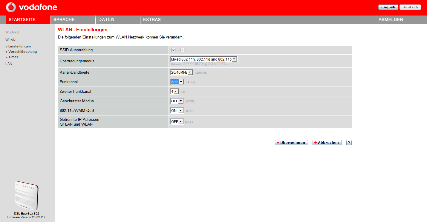

    Ich habe nun alle Einstellungen wieder auf den Standard zurückgestellt. Im Anhang findest du einen Screenshot von den voreingestellten Daten. So habe ich die Daten vor dem ändern vorgefunden.
    hast du noch einen Tipp für mich? Heute ist im laufenden Betrieb mehrmals das Internet ausgefallen und ich musste den Rechner heute insgesamt 12 mal neu starten. Anscheinend häufen sich die Ausfälle. Ich habe keine Ahnung, woran das liegen kann.
    ergo-hh schrieb:
    Wenn du kein TV über Internet schaust, schalte dort auch mal den Wert '802.11e/WWM QoS' auf 'OFF'.
    Hast du das auch schon mal ausprobiert? Auf deinem Bild ist es noch auf 'ON'.

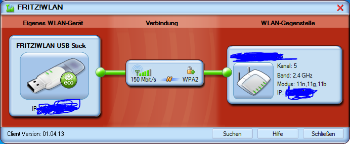

    Jetzt habe ich aber noch eine weitere Frage; Ich denke, das passt hier rein.
    Im Fritz! WLAN Control Panel zeigt mir der Monitor um die 150 MB/s an. Wenn ich allerdings in Opera eine Datei downloade, dann zeigt mir Opera als Übertragungsrate um die 500 kB/s an.
    Was mache ich falsch?
    Aber zuerst möchte ich mich bei dir, @ergo-hh, für deine nette und professionelle Hilfe bedanken.
    Im Anhang ist ein Bild der Fritz! WLAN Steuerung.
    Gar nichts ;) !
    Die 150 MB/s sind die Geschwindigkeit zwischen deinem Rechner und der Fritzbox. Und die wäre immer so , selbst wenn du nur mit einem Modem mit 56kB/s ins Internet gehen würdest ! Die 500kb/s sind deine "echte" Internetgeschwindigkeit (der Download - der Upload ist langsamer).
    Also bremst auf jeden Fall deine Fritzbox deine Internetverbindung nicht aus , was ja schonmal gut ist !
  • Da dein Router ja auch den Modus 802.11n beherrscht, hätte ich an deiner Stelle gleich den AVM WLAN USB Stick N genommen, der bis zu 300MBit/s beherrscht und auch im weniger anfälligen 5GHz Band funken kann. Allerdings weiß ich nicht, ob dein Router auch das 5GHz Band beherrscht. Die 300MBit/s lohnen sich allerdings nur, wenn du innnerhalb deines lokalen LAN/WLAN Netzes häufig auch größere Datenmengen überträgst (also kein Down-/UpLoad aus dem Internet).
    Die 500 KBit/s Übertragungsrate aus dem Internet erscheinen mir doch recht niedrig. Es sei denn, du hast einen 1000er DSL Anschluss. Aber neines Wissens bietet Vodafon nur 16000er DSL Anschlüsse (und höher?) an, und da sollten schon Download-Geschwindigkeiten von mind. 5000 bis 8000KBit/s erreicht werden. Du kannst hier ja mal deine PLZ oder Adresse eingeben und schauen, wie schnell in deiner Nachbarschaft gesurft wird.
    Oder meinstest du 500 KByte/s, dann passt es schon besser.
