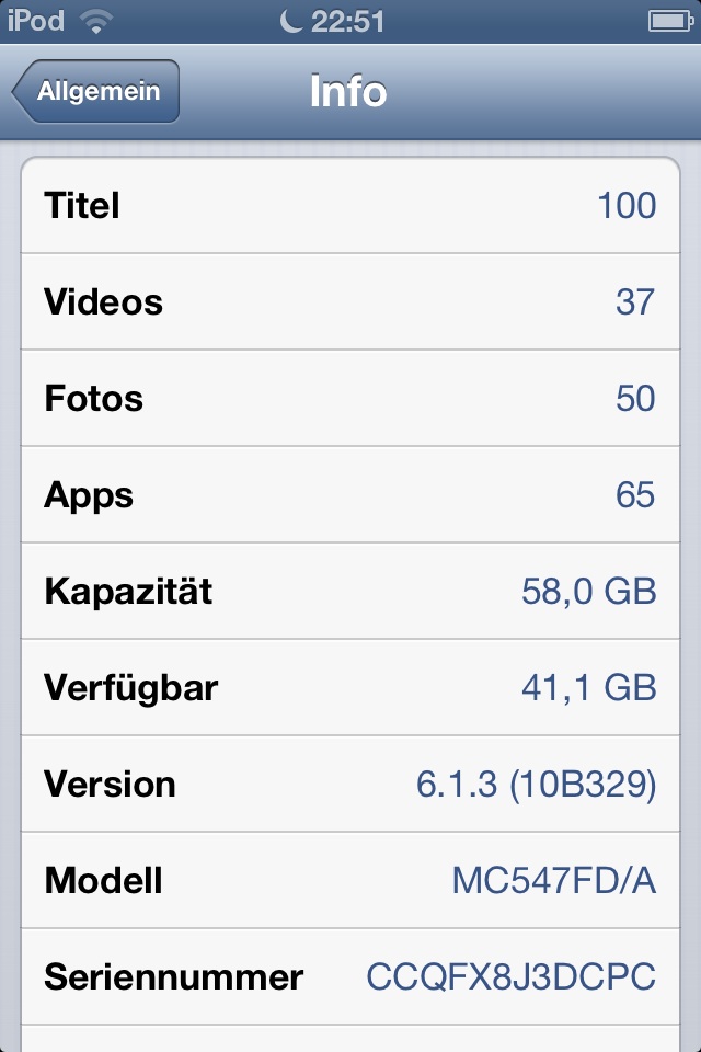

  • Hallo,
    Ich habe einen Screenshot angehängt, der über alles informiert.
    Man sieht, dass der iPod eine Speicherkapazität von 64 Gb hat ;)
    Ich frage mich nur, warum Apple Geräte mit hoher Speicherkapazität herstellt, wenn man sie doch gar nicht völlig nutzen kann.

  • >Zion< schrieb:
    Wie meinst du das man die nicht nutzen kann?
    Ich meine das so, ich habe jetzt etwa 18 Gb Speicherplatz auf meinem iPod touch 4g belegt.
    Nun fängt er an zu Haken.
    Da frage ich mich, wie das dann aussieht, wenn die 64 Gb komplett belegt sind.
    Dieser Beitrag wurde bereits 1 mal editiert, zuletzt von Julian R. ()
    Du verdrehst hier etwas/hast das nicht verstanden...
    Bitte entschuldige....liest Du auch das, was andere User hier schreiben?
    Du kannst hier Screenshots einstellen, soviel Du willst.....
    Dein Problem hängt mit dem Ausprobieren von App.' s (Laden/Löschen/Datenreste) zusammen.
    "Pflege" den iPod, so wie Du einen PC "pflegst" (Defragmentieren/CCCleaner nutzen/Reg-Cleaner nutzen/etc.)
    Machst Du das nicht, gibt es Probleme.
    Was Du machen solltest steht in den obigen Postings. Übrigens gibt es zu diesem Thema schon etliche Threads. Aber auch das wurde schon geschrieben....
  • > Ich frage mich nur, warum Apple Geräte mit hoher Speicherkapazität herstellt, wenn man sie doch gar nicht völlig nutzen kann.
    Das man Speicher nicht komplett für eigene Zwecke nutzen kann, ist normal und hat nichts mit Apple
    oder dem Gerät zu tun. Das ist so bei jedem Hersteller und bei jedem Gerät mit Speicher, seit der
    Erfindung des Speichers. Zum Einen braucht man etwas, um den Speicher selbst verwalten zu können,
    sonst fände man nie etwas wieder. Zum Anderen braucht das System selbst auch Speicher, das iOS
    muss ja nun auch irgendwo hin. Ergo gibt es immer eine Brutto-Größe der Gesamtkapazität und eine
    Netto-Größe die man selbst nutzen kann. Bei Apple hast du schon den meisten Speicher zur Verfügung,
    bei anderen Geräten oder Herstellern bleibt meist noch weniger übrig.
    Die Geschwindigkeit hat nichts mit dem Füllgrad des Speichers zu tun. Mein Touch ist schon immer
    knackevoll gewesen, auch bei 99% Füllung wird das Ding nicht langsamer. Schliesslich gibt es nicht
    nur den Festspeicher, sondern auch noch RAM, und das wird nie voll, weil das System darauf von
    selber achtet.
    Langsamer und hackliger wird das System wenn sich Dreck, Reste und Müll angesammelt haben.
    Das passiert wenn man an einem Fremdrechner synct, beim Syncen den Stecker zieht, sich einen
    Jailbreak draufpackt, sonst irgendwie am System fummelt, Apps abstürzen oder man schlicht einen
    Win-PC benutzt.
    Das ist verwirrend, weil es nichts davon beim iOS gibt. Ein iOS-Device pflegt man, indem man schonmal
    einen Neustart macht, und ab und an eine Wiederherstellung. Nur bei letzterem bekommt man wieder ein
    "sauberes" System. Alle paar Monate oder nach Bedarf reicht aus. Alternativen aber gibt es dazu nicht.
