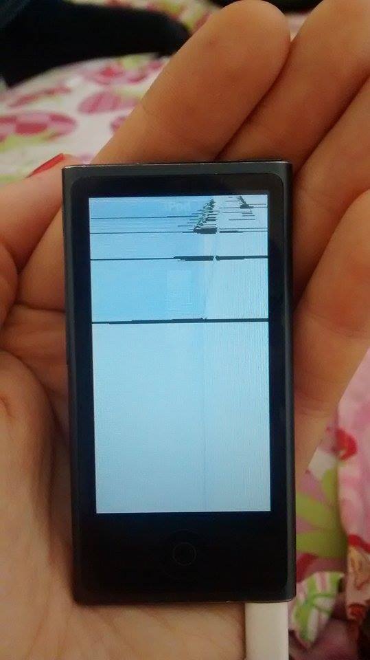

    Hey ihr,
    ich habe da mal ein Problem mit meinem Ipod Nano 7g. vielleicht könnt ihr mir irgendwie weiterhelfen.
    Ich wollte ihn heute wie jeden Tag benutzen und als ich ihn eingeschaltet hab, war plötzlich das Bild gestört
    (siehe Foto im Anhang) und man kann kaum noch etwas erkennen. Die Touchfunktion und alles andere funktioniert noch, heisst, ich
    kann (soweit ich was erkennen kann) noch das Menü bedienen etc.
    Ich bin wirklich ratlos, da ich mir nicht erklären kann, wie der Schaden entstanden ist. Für mich sieht das nach einem
    Stoss oder so aus, was aber eigentlich nicht sein kann, da ich ihn sicher in meiner Tasche verwahrt habe und er gestern
    noch einwandfrei funktioniert hat. Da ich zurzeit in Mexiko bin, ist die einzige Erklärung, die ich finden kann, eventuell Hitze.
    Aber eigentlich kann das auch nicht sein, da ich den Ipod nie direkt in der Sonne genutzt bzw. verwahrt habe...
    Hatte jemand von euch schon mal ein ähnliches Problem oder weiss was es sein kein? Und falls ja, meint ihr, es lohnt sich, ihn reparieren zu lassen bzw. was meint
    ihr wie teuer wäre es? (Keine Garantie mehr)
    Vielen lieben Dank für eure Hilfe!!
    Nati

  • Ja , das sieht leider nach einem gebrochenen Display aus - wahrscheinlich nicht das Deckglas sondern das eigentliche LCD.
    Hosentasche ;) ? Es reicht schon ein wenig Druck oder Verspannung und es macht knack ...
    Ein Austausch dürfte recht teuer werden , die Nanos sind sehr reparaturunfreundlich (viele Komponenten sind verklebt) und ein Austausch mit einem Originalteil dürfte locker die Hälfte des Neupreises ausmachen.
  • wenn es nicht auf ein einen inneren bruch zurückzuführen ist kann es auch sein das sich der anschluss vom display gelöst hat, (ich habe mal in einer reparaturwerkstatt für iphones gearbeitet und auch ab und an mal einen ipod gemacht) der grund warum touch noch funzt ist, dass er ein extra kabel hat, also touch und lcd sind getrennt voneinander angeschlossen. kann schonmal vorkommen das mit der zeit sich das teil löst. vllt auch auf eine erschütterung zurückzuführen und dann iwann in der hosentasche oder sonst wie hat es sich immer weiter gelockert. müsstest du mal aufmachen. ist aber ziemlich stark verklebt...lies einfach mal bei ifixit.com nach
    gerade nochmal genau angesehen. so wie das bild aussieht ist wohl das lcd hinüber.... wirkliche gewissheit hast du nur wenn du es öffnest. zurücksetzen und wiederherstellen kannst du dir sparen.

    Solange du Garantie hast, mal bei Apple einschicken, die können dir dann zu 100% sagen, ob es ein LCD-Defekt/Bruch ist, oder nur ein "lockeres" Kabel.
  • @Zorronator. Der TE hat leider keine Garantie mehr (siehe Post 1).
    @topic. Falls du ihn reparieren lassen möchtest, dann schaue mal auf podmod.de vorbei. Da kannst du dir auch einen Kostenvoranschlag machen lassen.
