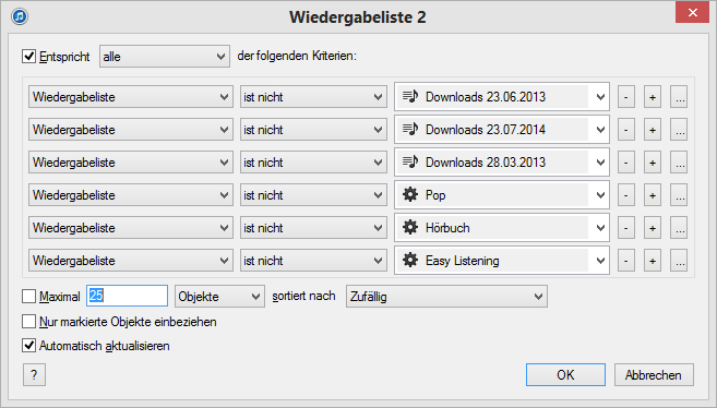

    • Mir würde nur eine Lösung einfallen, die aber nur mit einem einmaligen Aufwand zu berwerkstelligen ist:
      1. Erstelle eine neue intelligente Wiedergabeliste
      2. Bei den Kriterien stelle ein ' Wiedergabeliste - ist nicht - <Wiedergabeliste 1>
      3. Über das + Zeichen für jede vorhandene Wiedergabeliste diesen Eintag hinzufügen, ich habe zur Verdeutlichung mal ein Beispiel beigefügt.
      4. Anschließend geht es ähnlich wie von dir beschrieben weiter: du markierst alle Songs in der neuen Wiedergabeliste und fügst zum Beispiel im Kommentarfeld 'löschen' ein. Dann sortierst du deine Mediathek nach der Spalte 'Kommentar' und markierst alle Songs, die im Feld 'Kommentar' das Wort 'löschen' enthalten und löschst diese.
      Der einmalige(!) Aufwand ist bei vielen Wiedergabelisten etwas hoch, aber zukünftig must du dich darum nicht mehr kümmern, die Wiedergabeliste wird automatisch gefüllt. Nur wenn du eine neue Wiedergabeliste erstellst, muss die in diese intelligente Wiedergabeliste aufgenommen werden.
