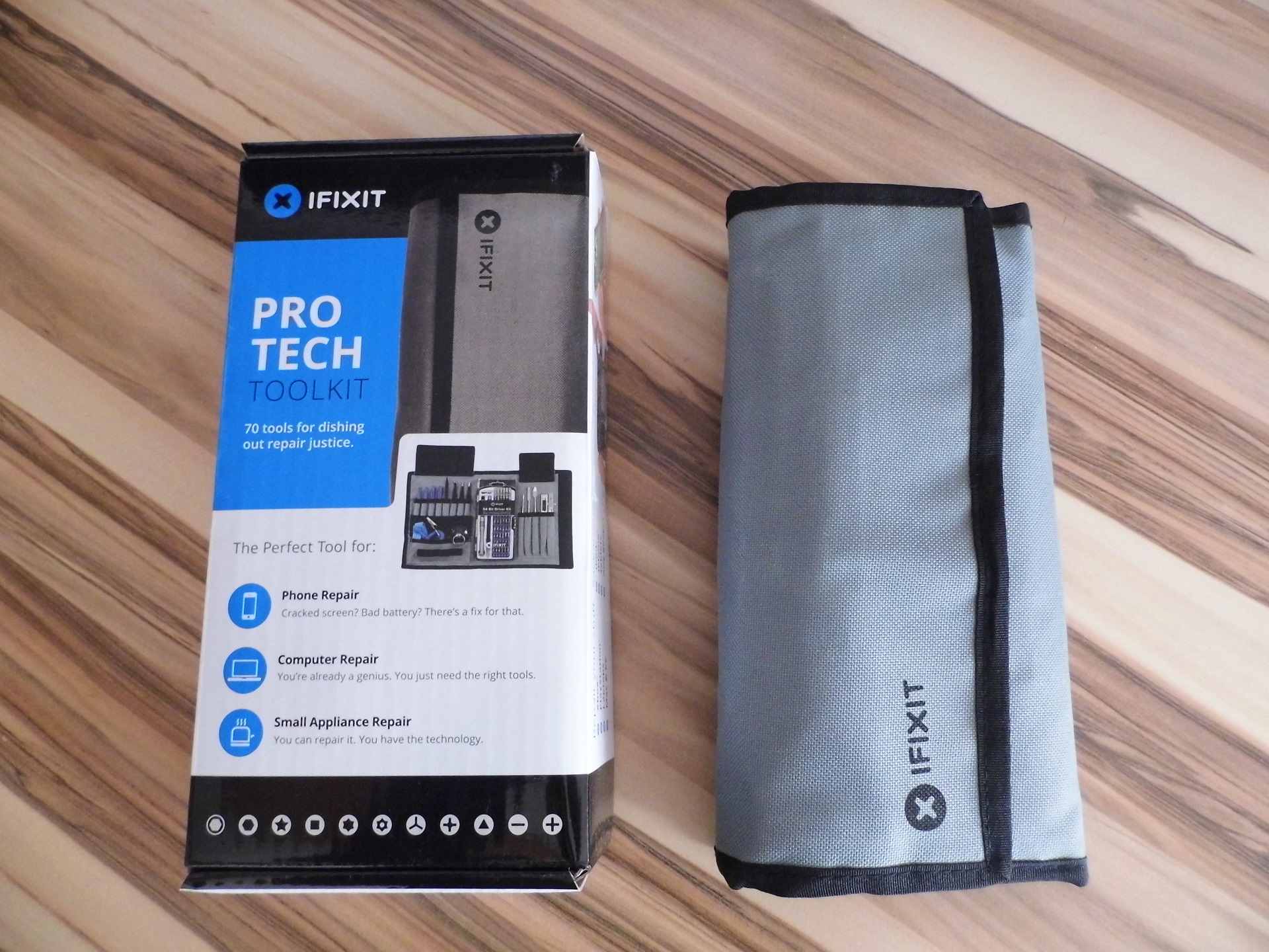

      So ging es mir auch - als ich den deutschen Store entdeckte und dann am Black Friday auch noch ein gutes Angebot für dieses Toolkit auftauchte, habe ich ich zugeschlagen. Und nun halte ich es seit einiger Zeit in den Händen: Das Pro Tech Toolkit von iFixit.
      Was ist das Pro Tech Toolkit überhaupt?
      Das Pro Tech Toolkit ist eine Sammlung von diversen (Klein-)Werkzeugen (Schraubendreher, Pinzetten, Plastik-Öffner...), womit sich defekte Elektronikgeräte (Smartphone, Tablet, MP3-Player...) reparieren lassen. Das Set ist extra für solche Dinge ausgelegt. iFixit möchte damit der "Wegwerfgesellschaft" zeigen, dass es auch anders geht - nämlich die Geräte zu reparieren, anstatt sie wegzuwerfen und Neue zu kaufen. Das spart Geld - und ist umweltfreundlicher für unseren Planeten. Ausserdem verlieren wir dadurch keine wertvollen Rohstoffe, welche bei der erneuten Produktion viel Energie verbrauchen würden und umweltschädlich sein würden.
      Mit einigen Werkzeugen bekommt der Käufer somit das passende Werkzeug in die Hand, um seine Geräte wieder instand zu setzen.

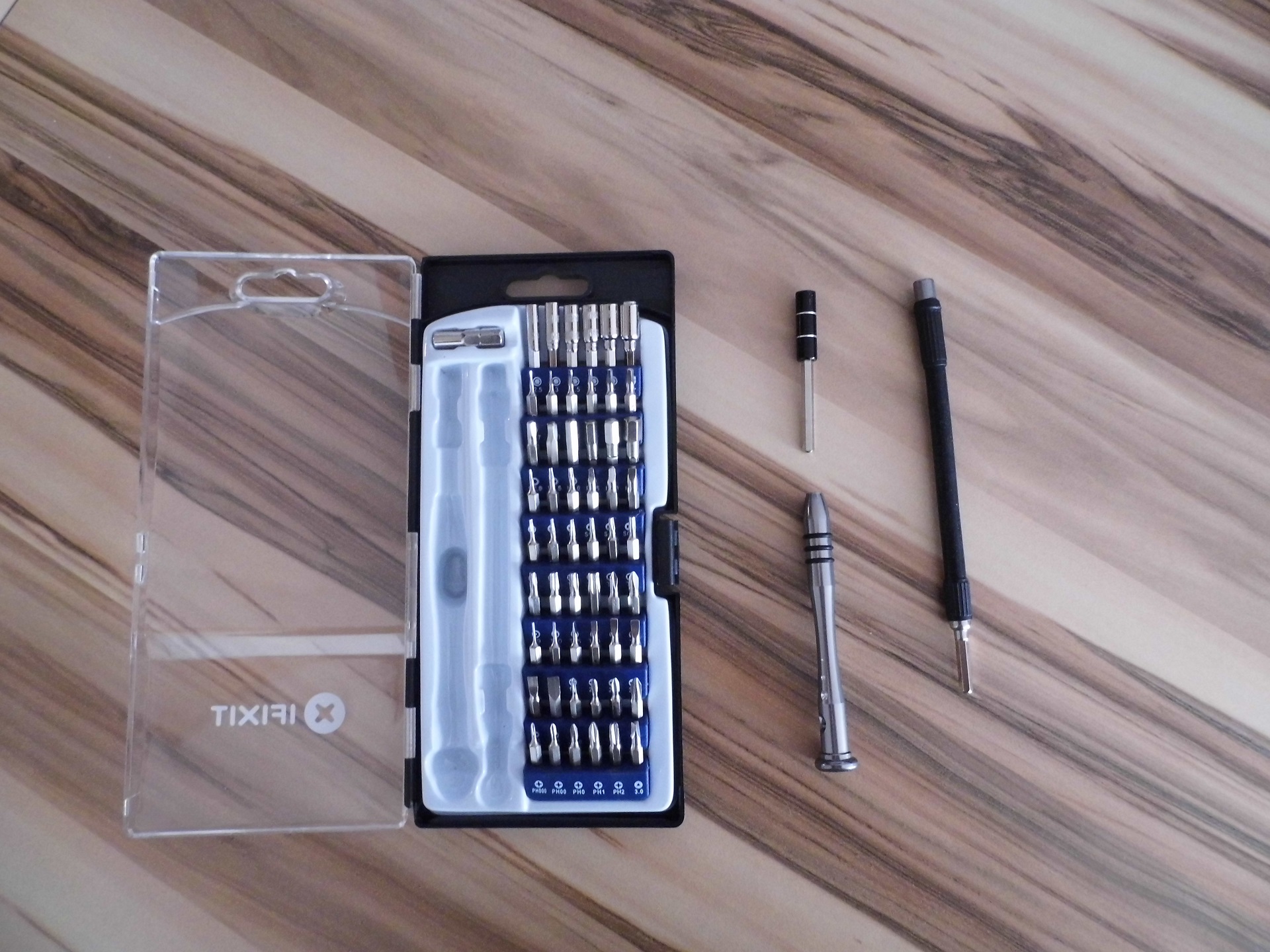

      Das Bitset
      Das Bitset in dem Pro Tech Toolkit ist das 54 Bit Driver Kit, welches man im iFixit Store auch einzeln erwerben kann.
      In dem Set finden sich einige Bits, 54 Stück, um genau zu sein. Auch einige spezielle und seltene Bits finden sich hier, bspw. auch Pentalobe-Bits (damit lassen sich z.B. die Schrauben am Connector des iPhones lösen) oder Triangel-Bits. Mit diesen Bits sollten sich die meisten Geräte öffnen lassen - auch wenn der Hersteller solche speziellen Bits verbaut. Zusätzlich ist noch ein magnetischer Aufsatz mitgeliefert, womit sich die Bits magnetisieren und Schrauben, welche beim schrauben in das Gerät gefallen sind, herausholen lassen.
      Der Schraubendreher ist relativ klein, liegt aber erstaunlich gut in der Hand. Allerdings bemerkt man sehr, dass er nur für kleine Schrauben ausgelegt ist, große Schrauben lassen sich nur mit viel Kraft lösen. Das ist aber nicht der Sinn des Sets, auch, wenn ein paar größere Bits dabei sind. Für die großen Schrauben sollte man also lieber einen größeren Schraubendreher mit etwas mehr Grip verwenden, dann gehen auch diese Schrauben leicht heraus.
      Zu dem Schraubendreher gibt es noch ein Verlängerungsstück dazu (siehe Bild), mit dem man auch an etwas tiefer gelegene Schrauben kommt. Dieses Verlängerungsstück hebt leider nicht so gut an dem Schraubendreher, weswegen es sich manchmal, wenn man den Bit tauschen möchte, unbeabsichtigt vom oberen Teilstück entfernt. Das finde ich leider etwas schwach, aber ich habe mir angewöhnt, das Verlängerungsstück nur bei Bedarf zu verwenden. Trotzdem ist das ganze nicht so schön und bei einem Preis von 60 € sollte das schon gut funktionieren. Das gibt ein wenig Abzug.
      Ansonsten sind die Bits von sehr guter Qualität und sehr passgenau - die Bits kann ich uneingeschränkt empfehlen.
      Da sich das Set auch für 20 € einzeln kaufen lässt ist es schon eine Überlegung wert, auch, wenn man nicht jeden Tag mit defekten Geräten zu tun hat. Da aber auch Standardbits (z.B. ganz klassische Kreuz- und Schlitzbits) mitgeliefert werden, lassen sich mit dem Set auch bspw. Batteriefächer ganz einfach öffnen.
