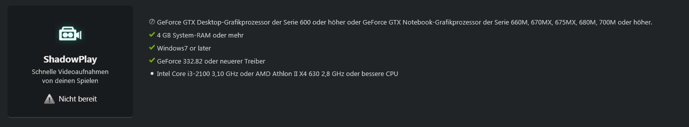

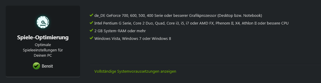

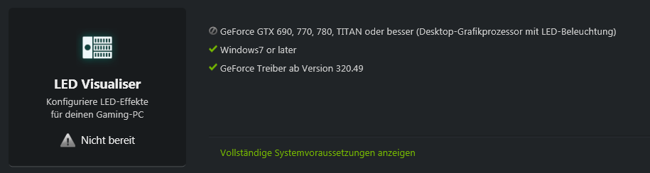

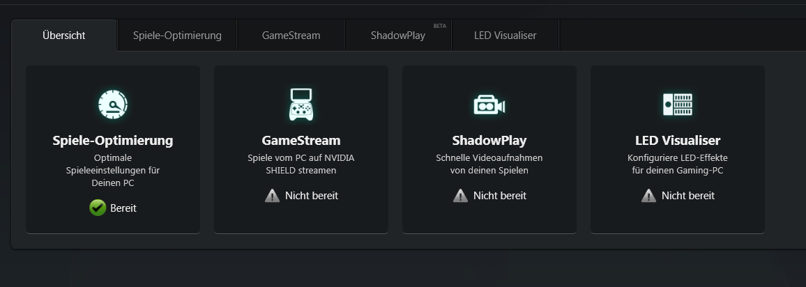

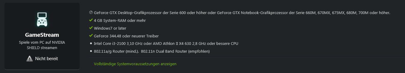

    Noch ein paar zusätzliche Infos:
    - Bzgl. der nVidia-Grafikkarte: Ich habe selber eine nVidia, diese kommt zusätzlich zu den Treibern mit einem Programm names "GeForce Experience". Damit kannst du deine Karte optimal auf deine Spiele anpassen und auch eine nützliche Funktionen freischalten (allerdings benötigen diese auch teilweise speziellere Hardware, schau mal im Anhang, da findest du Bilder, evtl. willst du ja eine Funktion davon nutzen).
    - Damit dein neuer PC auch wirklich gut läuft, empfehle ich dir auf jeden Fall: Auch in deinem Interesse solltest du dir eine externe Festplatte und ein Backup-Programm (Ich kann Acronis empfehlen) zulegen - wenn du dir schon einen tollen PC kaufst, dann sollte dieser auch gut abgesichert sein - nicht, dass du später mit Datenverlust kämpfen musst. Ich mache regelmäßig Backups von meinem PC (die lassen sich auch planen, dann musst du dich gar nicht darum kümmern) - wenn irgendwas mit meinem PC ist, dann ist das Backup in ein paar Minuten zurückgespielt und der Computer läuft wieder.
    - Auch, wenn es eigentlich selbstverständlich sein sollte: Ein gutes Viren-Programm (bitte keine Free- oder Shareware) ist Pflicht - ein Virus kann Datenverlust und Probleme verursachen. Ich persönlich verwende F-Secure, das ist zwar mit 25 € im Jahr nicht so ganz billig, aber es lohnt sich m.M.n. wirklich.

    4. "Geforce Experience" ist mir bekannt, das ist auf meinem jetzigen Laptop auch drauf. Aber danke für den Hinweis
