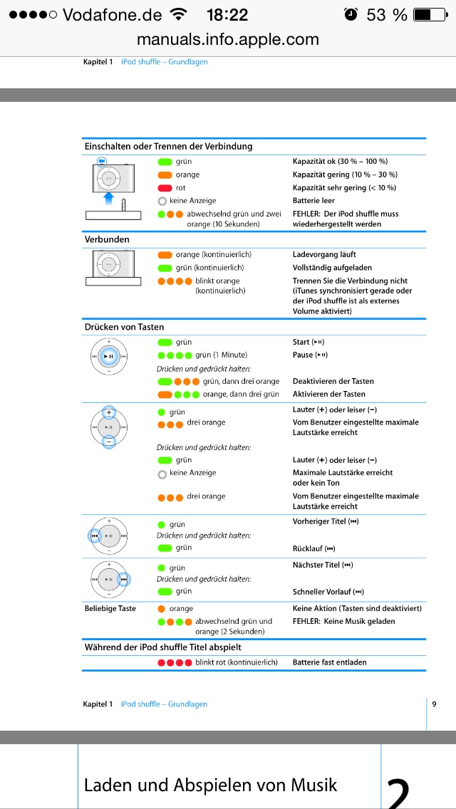

  • Schau dir mal die Anleitung an, ich habe herausgefunden, dass das 3malige Blinken das synchronisieren mit iTunes anzeigt. Außerdem bedeutet es, dass der Shuffle als Volume verwendet wird.
    Stelle doch mal ein, dass der Shuffle nicht als Volume verwendet wird.
