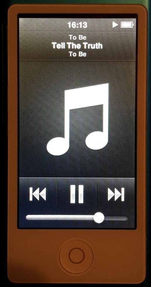

  • 1. Ich habe den iPod natürlich überprüft, als er ankam. Wie gesagt, da ging alles.
    2. Ich habe den iPod auf die Werkseinstellungen zurück gesetzt und danach das Update durchgeführt.
    3. Ich kann das Lied auswählen, aber die Zeitanzeige fehlt und es kommt zu keiner Wiedergabe. In iTunes kann ich die Lieder abspielen.
    4. Ja, auch das Video verfügt in iTunes über Ton. Und nein, es liegt nicht an den Kopfhörern, da wie in 3. geschrieben gar keine Zeitanzeige kommt und auch einfach nichts abgespielt wird. Das hat nichts mit den Kopfhörern zu tun.
      186,18 kB, 516×980, 789 mal angesehen
  • Irgendwie sieht es so aus, als ob die Musik nicht richtig auf den iPod kopiert wurde.
    Synchronisierst du die Daten automatisch oder manuell?
    Wenn du sie manuell synchronisierst, kann es nämlich sein, dass das Format nicht stimmt und dieses vom iPod nicht gelesen werden kann.
    Wähle mal in iTunes in der iPod-Rubik unter dem Reiter "Musik" mal ein paar Titel zum synchronisieren aus und kopiere diese auf den iPod. Dabei sollte automatisch das Format angepasst werden und die Musik sollte sich abspielen lassen.
    Der iPod erkennt, ob ein Kopfhörer eingesteckt ist und passt dann bspw. die Lautstärke an.
    Da der Nano 7G meines Wissens über keinen eingebauten Lautsprecher verfügt, kann es schon an den Kopfhörern liegen... Evtl. verweigert der iPod die Wiedergabe, wenn keine Kopfhörer (Kopfhörer, die defekt sind, werden auch nicht erkannt) eingesteckt sind.
