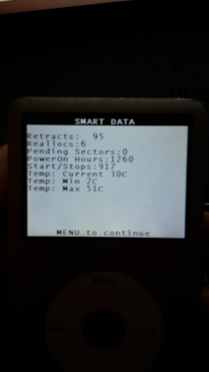

    Ich würde dir empfehlen, die Festplatte deines iPods nach dieser Anleitung zu überprüfen - möglicherweise bahnt sich da ein Festplattendefekt an, auch wenn der iPod jetzt wieder funktioniert.

    Ich hab gleich deinen Rat befolgt und diesen Test durchgeführt, anscheinend gibts da keine weiteren Probleme! :)
    Vielen Dank für den Tip trotzdem, werd mich ab jetzt öfter mal hier im Forum umsehen ;)
      77,48 kB, 720×1.280, 71 mal angesehen
    Freut mich zu hören!
    Dann war das wohl doch nur ein hartnäckiger Fehler und du solltest nun (hoffentlich) erstmal keine Probleme mehr habe.
