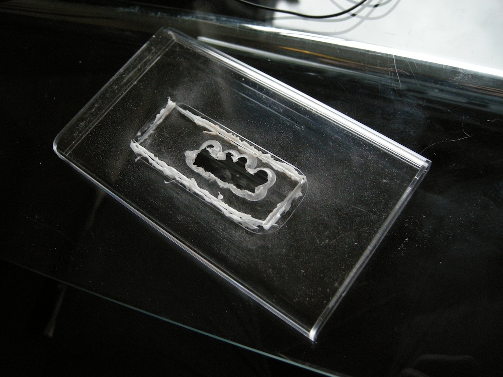

Sobald ihr also eure für euch optimal ausschauende Position des Dockadapters gefunden habt, legt ihr den Dockadapter mit der iPodöffnung (also mit der Unterseite nach oben) auf den Deckel und umkreist den Dockadapter mit einer sehr dünnen und sehr scharfen Nadel, sodass ihr die Umrisse habt, die ihr im Schritt 4 ausfräsen müsst.
4. Schritt: Fräsen, schleifen, ...

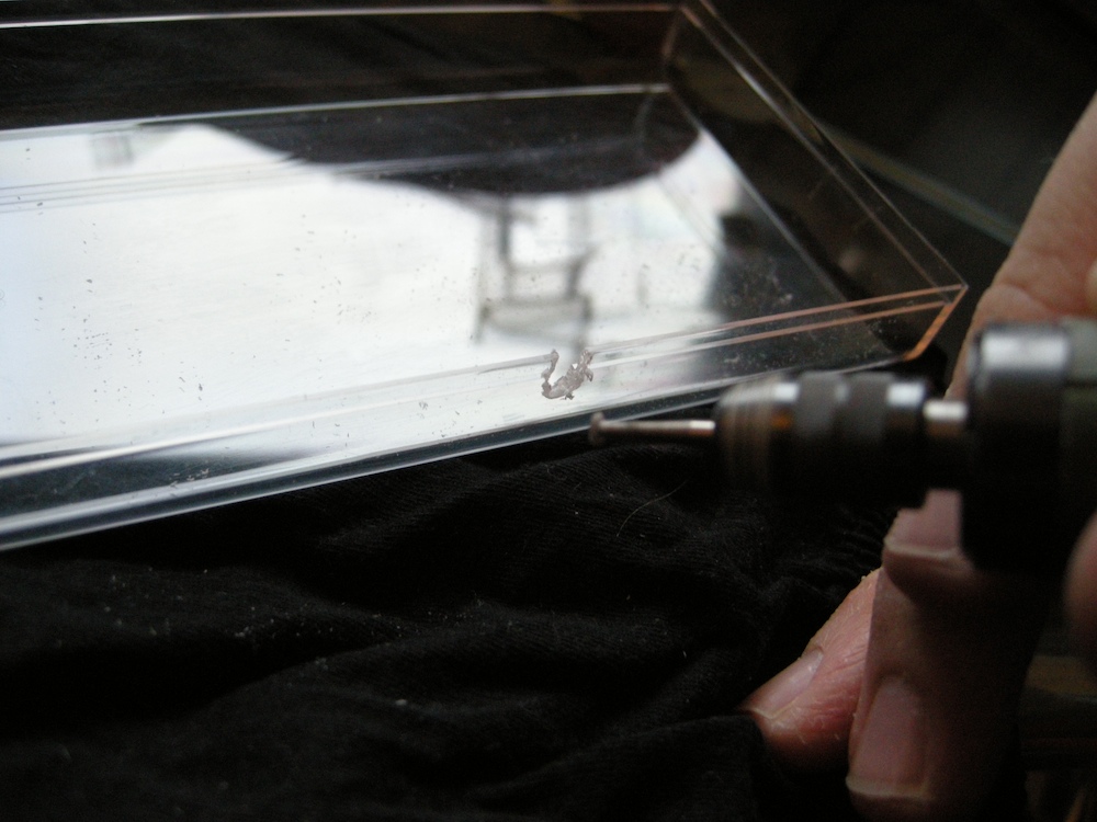

Was kommt? Richtig! Ausfräsen Am besten eignet sich ein Proxxon oder Dremel oder wie die Dinger alle heißen. Meiner Meinung nach darf soetwas eh nicht im Haushalt fehlen. Zuerst habe ich eine Trennscheibe genommen um das grobe herauszunehmen. Danach mit einem runden Schleifsteinaufsatz um die runden Ecken (jaja, gibts net ich weiß) schön rund zu bekommen. Am besten spannt ihr den Dremel irgendwo ein (Werkbank z.B.) und haltet die Oberseite des Sarges mit 2 Händen und fräst so schön Stück für Stück weg. Wenn ihr Schritt 3 wirklich exakt gemacht habt, müsst ihr auch garnicht groß nachfräsen, trotzdem empfiehlt es sich, immer wieder mal mit dem Dock-Adapter zu kontrollieren ob es schon passt oder ob noch nachgefräst werden soll. Jetzt noch die Ränder säubern und auch das wäre fertig. Bei mir hat es optimal gepasst, der Adapter schnappt schön ein, sodass die Klebearbeiten in einem späteren Schritt ein Klacks sein müssten.
Dann muss noch eine Aussparung für das Kabel, das hinten rausläuft gefräst werden, dazu einfach genau in der Mitte des unteren Plastikteils ein Halbrundes Stück rausfräsen, sodass das Kabel danach einfach eingesteckt werden kann und vom oberen Pastikteil fixiert wird

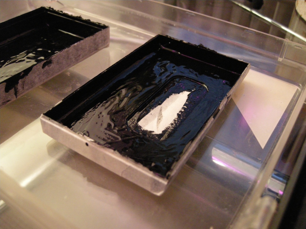

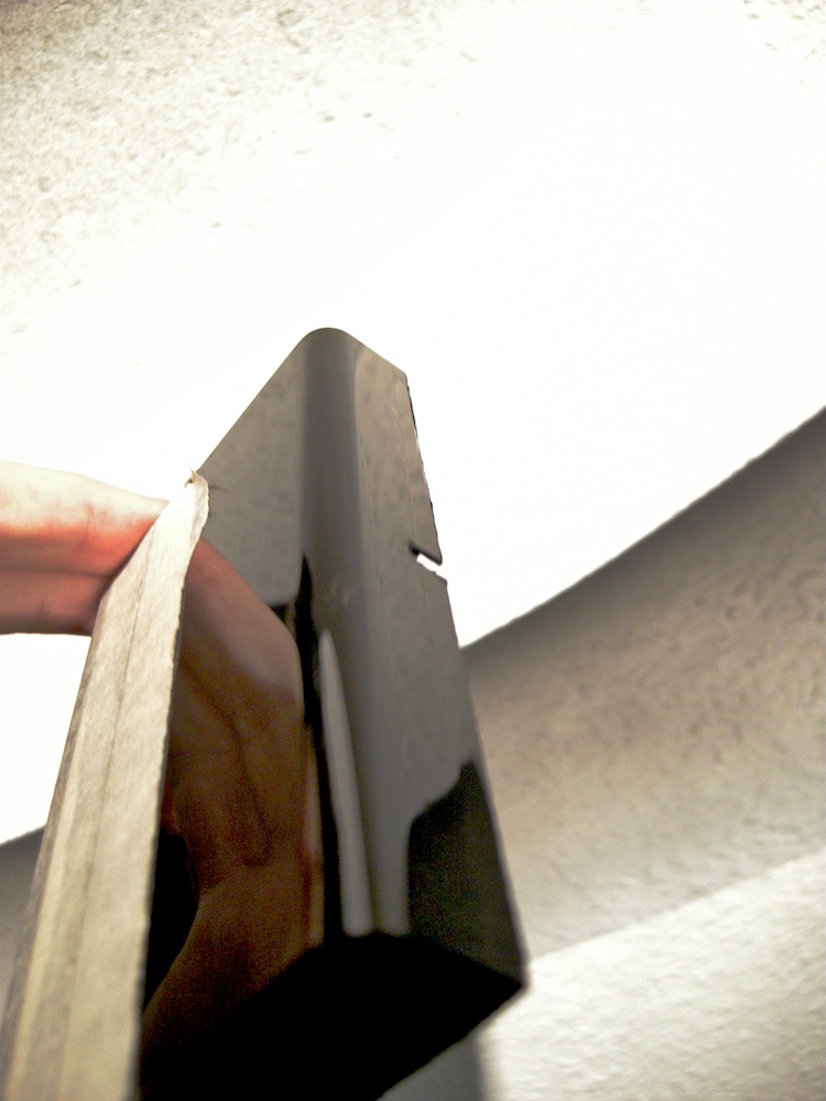

Befreit die Plastiksargteile von Fett. Das ist wichtig damit der Lack den wir von innen (!) auftragen gut hält. Dass ich den Lack von innen auftrage hat den Vorteil dass man ohne großen Aufwand eine Glossy- oder Klavierlackoptik (wie mans will) erhält. Dem ein oder anderen Modellbauer dürfte die Methode beim Karossen lacken bekannt sein. Wenn man die Plastikteile von Fett befreit hat (wirklich gründlich machen!) kann man mit dem Abkleben anfangen. Optimal ist hier wohl ganz normales Papierabklebband, kein Malerkrepp, ich denke das ist zu grob. Abgeklebt werden alle äußeren Flächen die nicht gelackt werden dürfen und auch nichts davon abbekommen dürfen!
Als Farbe habe ich ein Tiefschwarz gewählt, da man bei einem Weiß exakt den gleichen Weißton des Dockadapters hätte treffen müssen, bei der Kombination Schwarz-Weiß gestaltet sich das enorm einfacher. Zudem ist der Touch ja auch schwarz Das Lackieren gestaltet sich auch denkbar einfach, ihr müsst nicht auf Strukturen oder sonstwas achten, einfach nur ganz viel Farbe draufhauen bis alles schön deckend gelackt ist.
6. Schritt
Abwarten und Tee trinken, der Lack muss trocknen.

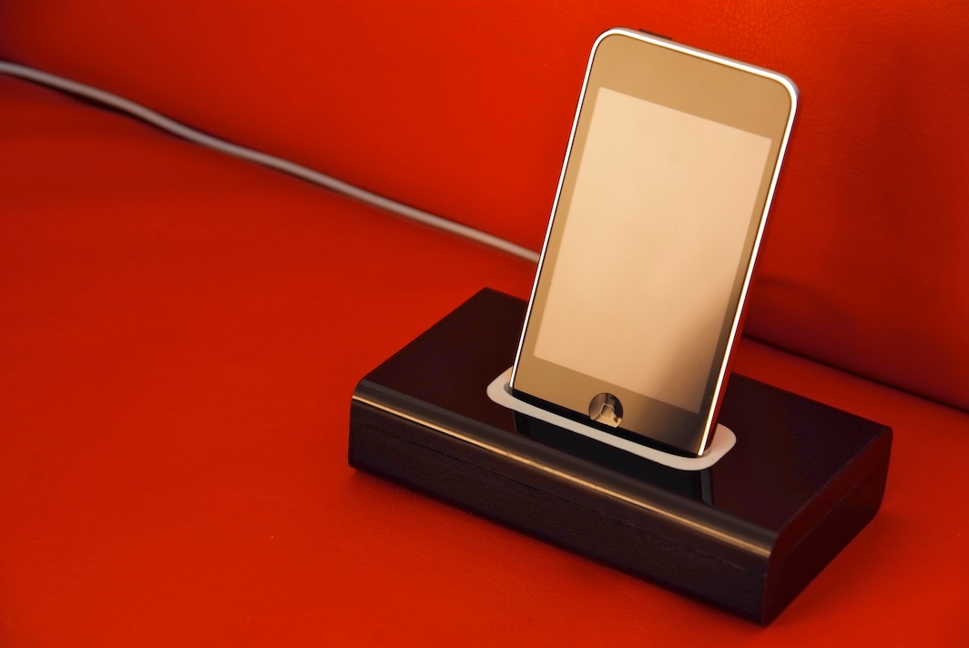

Den Dockadapter vorsichtig reinpressen, und dann (wenn die Farbe wiiiirklich sehr trocken ist) mit einem 2 Komponentenkleber den Adapter ordentlich festkleben und gut aushärten lassen. Vorsicht ist hierbei geboten, da der Stecker ja auch noch Platz zum festkleben braucht. Jetzt einfach auch den Stecker in der passenden Stellung einkleben, gegebenenfalls einwenig an den Rändern anfräsen, dass er in die Öffnung des Adapters passt.
FERTIG!
