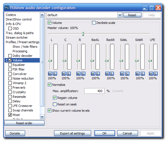

      Aber Das erst mal beiseite. Ich würde mal folgendes probieren: Ich weiß zwar nicht mit was du die die Videos ansiehst, aber wenn's der WindowsMediaPlayer ist oder der MPC oder einer der DirectShow Treiber (das sind die Audio Treiber von MS) benutzt, dann mal folgendes installieren: ffdshow-tryout.sourceforge.net/
      Codec Packs wie cccp, K-Light und Konsorte vorher Deinstallieren !!
      Schon bei der Installation wirst du gefragt ob standartmäßig das "normalize" aktiviert werden soll -> ja.
      Wenn nicht, unter den Audio Einstellungen kann man es jeder Zeit aktivieren/deaktivieren (siehe Bild). Und nicht vergessen alle VP3,4,5,6,7 usw. Dekoder zu aktivieren (DirectShow Videoeinstellungen) die brauchst du für die "alten" Youtube Videos (vor dem 1.7.2009) :thumbup:
