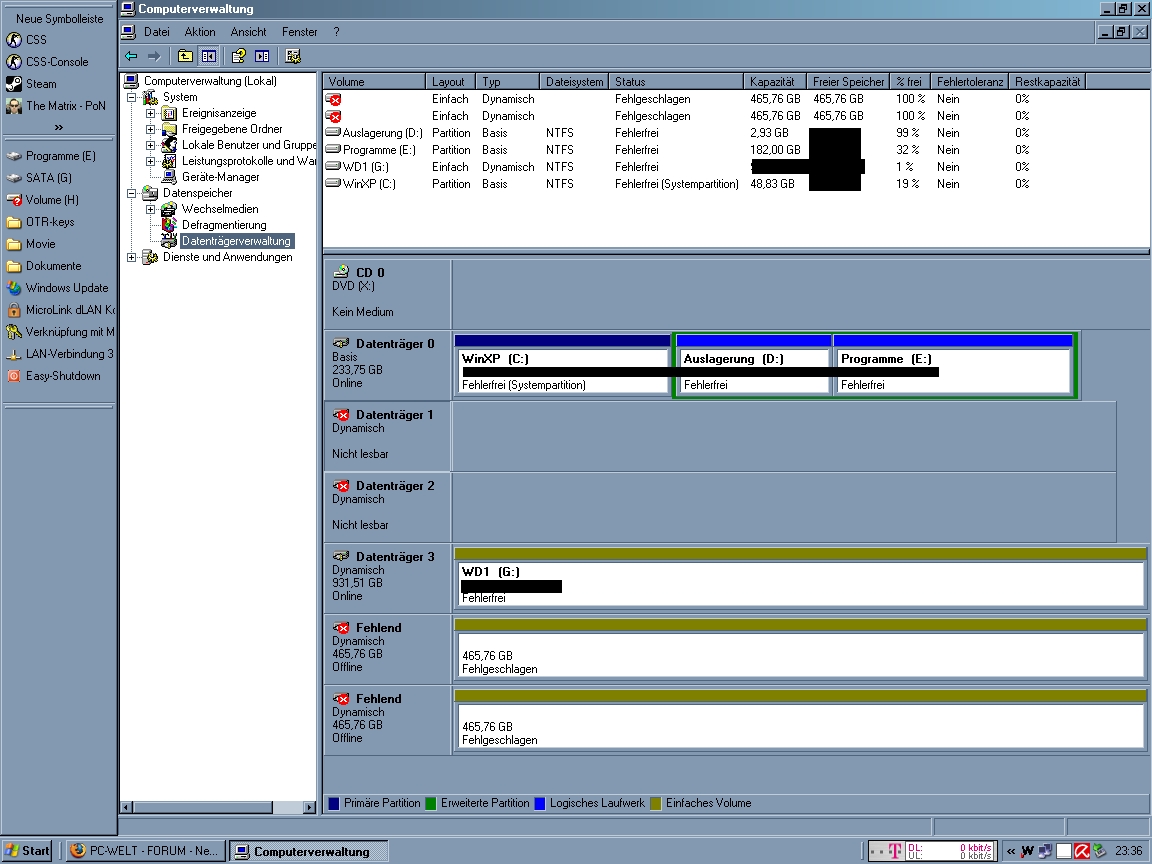

    Doch das Datenträgerverwaltungsmenü von Windows zeigte mir die eine aktive Platte (Im Raid ist die andere in windows ja "unsichtbar") nicht mehr an.
    Stattdeffen werden mir nur noch 2 Offline und 2 nicht lesbare Datenträger (also 4???!!) angezeigt. Reaktivieren kann ich sie im Verwaltungsmenü nicht, weil mir windows dann sagt die platten würden nicht gefunden...

    Falls ich meine Daten nicht mehr retten kann: Wie bekomme ich die Platten (vorallem weil es 4 sind?!) aus der Verwaltung wieder raus um sie neu/sauber einbinden zu können? Auch wenn ich sie abgestöpselt habe werden sie mir angezeigt...
      302,66 kB, 1.152×864, 314 mal angesehen
