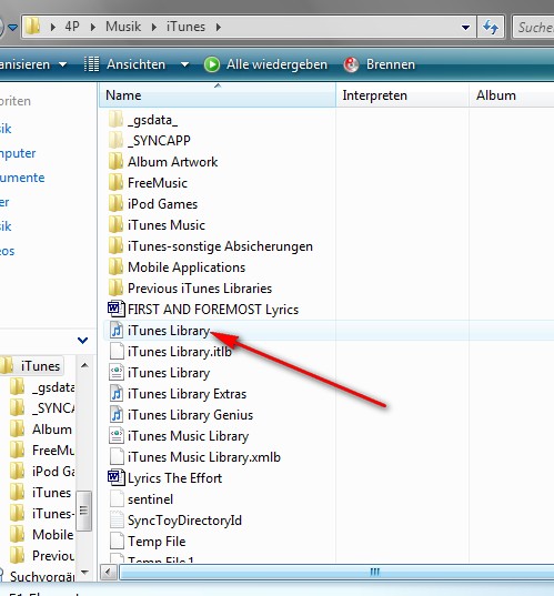

    Starte mal iTunes mit gedrückter SHIFT Taste (müsstest Du ja schon kennen, wenn Du Dir schon eine neue Mediathek angelegt hast).
    Jetzt kommt ja die Frage ob Du eine neue erstellen oder eine vorhandene suchen möchtest.
    Gehe auf vorhandene suchen. Jetzt öffnet sich der Explorer! Da Du ja eine neue Mediathek angelegt hast, mußt dieser ja auch einen Namen gegeben haben?
    Die Original Datei (also Deine alte Mediathek) nennt sich nämlich iTunes Library ( ist eine itl. Datei) und befindet sich unter Musik/iTunes.
    Diese anklicken und Deine alte Mediathek müsste wieder vorhanden sein.
      69,43 kB, 499×537, 91 mal angesehen
