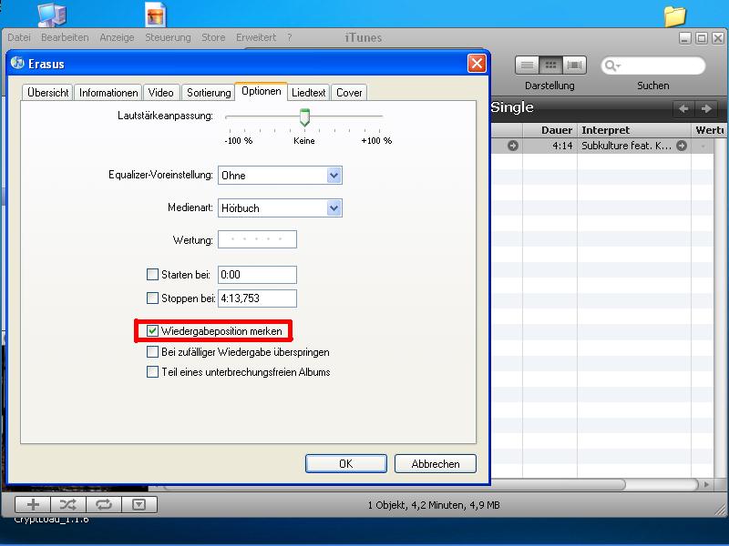

  • Hast du das Hörbuch überhaupt als Hörbuch markiert?
    Wenn nicht:
    1. Das Hörbuch / Die Teile des Hörbuches markieren
    2. Rechtsklick auf das Hörbuch / die Teile des Hörbuches
    3. Auf Informationen klicken
    4. Den Reiter "Optionen" anklicken
    5. Bei Medienart "Hörbuch" auswählen
    Außerdem muss bei "Wiedergabeposition merken" ein Haken sein:
    Ich hoffe, dass es so klappt ;)
  • Hallo
    der Tipp von Stefan hat mir geholfen. Danke.
