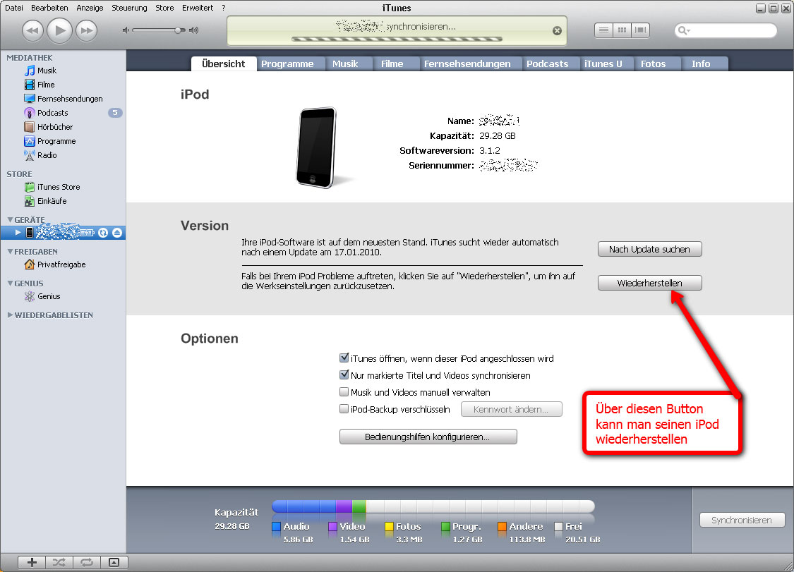

    Wiederherstellen
    Beim iPod Touch und anderen iPods kann es manchmal vorkommen, dass ein Zurücksetzen der Software erforderlich ist. Dazu schließt man den iPod an den Computer an und öffnet iTunes. Dort gibt es einen Button mit der Aufschrift "Wiederherstellen" mit dem der iPod auf die Werkeinstellung zurückgesetzt wird. Dies sollte eventuelle Probleme beheben, jedoch gehen dadurch auch sämtliche auf dem iPod gespeicherten Daten verloren. Ein Backup dieser Daten sollte man in jedem Fall gemacht haben, z.B. auf einer externen Festplatte.
