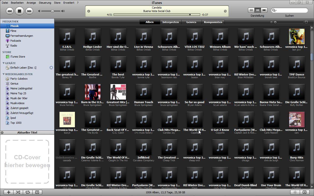

      Hier mein Problem,
      Ich habe einen Musikordner in der Mediathek der nennt sich top 1000 mit sehr vielen interpreten. jetzt wir mir dieser ordener im itunes zerstückelt, in die einzelnen interpreten und alben. so das allein die top 1000 ca. 200 Alben erzeugen.
      Geht es den nicht das ich itunes sagen kann das er das als nur 1 alben anzeigen soll. habe es schon mit häckchen bei completions rein und raus propiert aber ich krigs net hin.
      kann mir jemad helfen? und verweist mich nicht auf die suchfunktion die wälze ich schon seit stunden! ;(

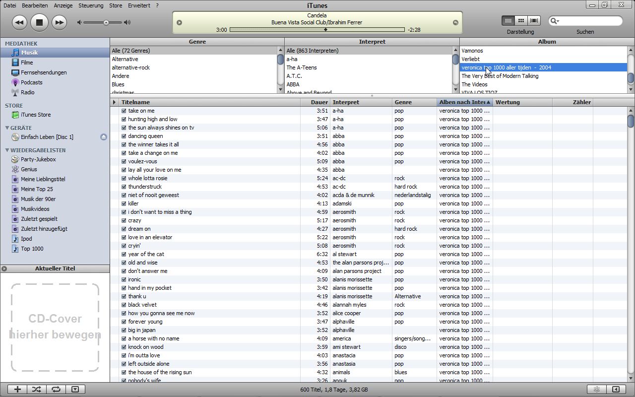

    • So ich noch mal. Wie ihr auf den pics sehen könnte wird mir in der Listen ansicht das album komplette angezeigt. sobald ich in den coverflow modus wechsele wir mir jeder interpret aus den top 1000 angezeigt. das ist sehr lästig da ich den ipod im auto benutze.
      Was ich festgestellt habe ist das itunes auch bei jedem Sampler (Album mit unterschiedlichen interpreten) das selbe macht.
      Ich habe mehrmals versucht alles zu makieren und es als teil einer compilation zu machen. Itunes speichert diese einstellungen nicht ab.

      Was du auch noch beachten musst: Im Feld "Album Interpret" muss bei allen Liedern dasselbe eingetragen sein, z.B. "Verschiedenes" oder "Various Artists".

      Allerdings verstehe ich nicht, warum auf Deinem Screenshot "Album nach Interpret" in der aktivierten Spalte steht. Wo genau hast Du "veronica top 1000" eingetragen? In das Feld "Album" oder "Album Interpret"? Letzteres führt meiner Meinung nach eh in die falsche Richtung. Der Eintrag sollte im Feld "Album" erfolgen ... probier das bitte mal aus.
