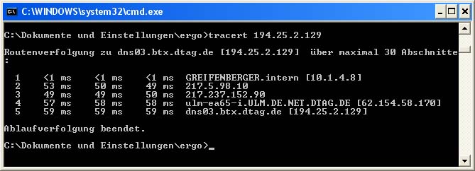

    Versuche doch einmal mit dem Befehl 'tracert' eine öffentliche feste IP-Adresse anzupingen, z. B. einen der DNS Server von T-Online (IP-Adresse = 194.25.2.129). Kommt der Ping bis zu deinem Router oder darüberhinaus?
    Im Dateianhang siehst du, wie das bei mir aussieht, wobei die erste Zeile meinen Router darstellt.
    Welches Router-Modell hast du?
    Nachtrag: Ist natürlich Quatsch was ich geschrieben habe. Vom PC aus kommst du ja ins Internet und vom iPod kannst du keinen tracert absetzen. Also bleibt als Übeltäter evtl. dein Virenscanner oder Einstellungen im Firewall des Routers. Aber vielleicht hilft ja auch schon der Tipp von Lukas.

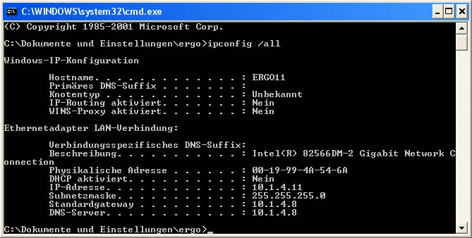

    Um die IP-Adresse z. B. deines PC (und des Routers) herauszubekommen, gehe folgendermaßen vor (ich gehe mal davon aus, dass du mit WinXP SP3 arbeitest):
    • Start - Ausführen anklicken
    • dann 'cmd' eingeben, es öffnet sich ein Fenster mit schwarzem Hintergrund
    • dort ipconfig /all eingeben (s. Beispiel)
    • den Inhalt des Fensters hier mal posten
    Dann sehen wir weiter. Vorsichtshalber erwähne ich aber schon mal, wenn du deinen Router nicht administrieren kannst, wird es schwierig. Aber schau'n mer mal :)

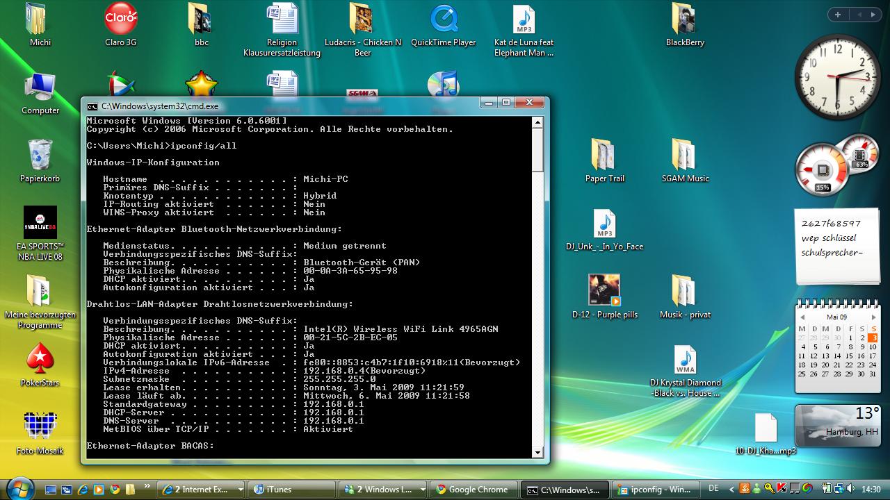

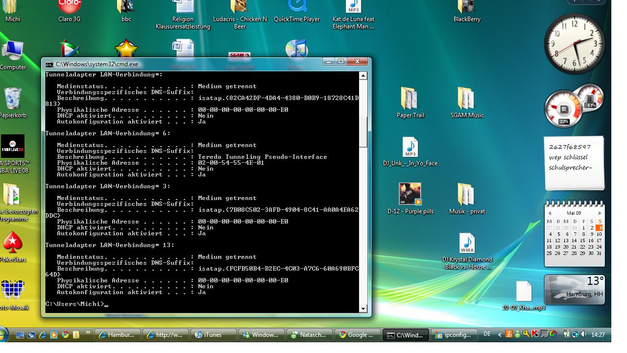

  • abend,
    sorry mal wieder das ich so spät antworte.
    ich hab 2 sreens gemacht weil ich nicht wusste was du brauchst. Ein teil mit "Bacas" hab ich rausgelassen, das war ne Internetverbindung auf einem Schiff. Nichts von bedeutung.
    Hier die beiden Bilder.
    LG
    michi
      169,26 kB, 1.280×720, 303 mal angesehen
      177,94 kB, 1.280×720, 334 mal angesehen

  • Also die IP-Adresse deines PC lautet 192.168.04, die er von deinem Router über DHCP automatisch bezogen hat. Die Adresse deines Routers lautet 192.168.0.1
    Diese Daten sind soweit ok. Jetzt müsste man nur noch wissen, welcher IP-Adressbereich für DHCP in deinem Router eingetragen ist. Aber gehen wir mal davon aus, dass es einigermaßen Standard ist.
    Ich setze voraus, dass in deinem iPod unter 'Einstellungen / Wi-FI (ist hoffentlich aktiviert)' die SSID deines WLAN Netzes angezeigt wird. Wenn dem so ist, klicke mal auf den kleinen blauen Pfeil rechts von deiner SSID und mache dort folgende Eintragungen:
