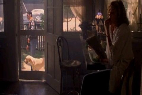

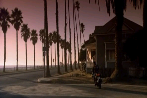

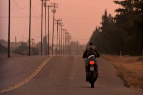

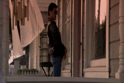

    • Also ich schau grade den Film aufn Ipod also die Quali is relativ gut.
      Viel spaß mit dem Anhang :)
      Ps: Die Screens sind aus dem film Topgun :thumbsup: :thumbsup: :thumbsup:

    • Nein das kommt auf dem Bild nur so rüber, das bild ist ja auch größer wie der Ipod selbst, damit wird vom dem programm(mit höherer Auflösung) versucht die Quali zu verbessern.
      Ps: Rechtschreibfehler sind gewollt und dienen zur allgemeinen Belustigung.
      Gott ist Coder mit einer krassen 4 Bit Sprache, offenem Quellcode und verdammt schlampiger Doku.
      Zeigt mir seine Kommentare in der DNA und wir können darüber reden, dass er den Menschen erschaffen hat.
      Was ?! das kann ich mir kaum vorstellne. Das währe totale Platzverschwendung. Abgesehen mal davon das die max. iPod Auflösung bei 480x320 liegt, dann kann ich ja auch gleich auf diese Auflösung gehen, halt mit höherer Quali. Was für'ne tatsächliche Auflösung hat das vid. denn wenn niicht die Selbe wie im Screenshot
