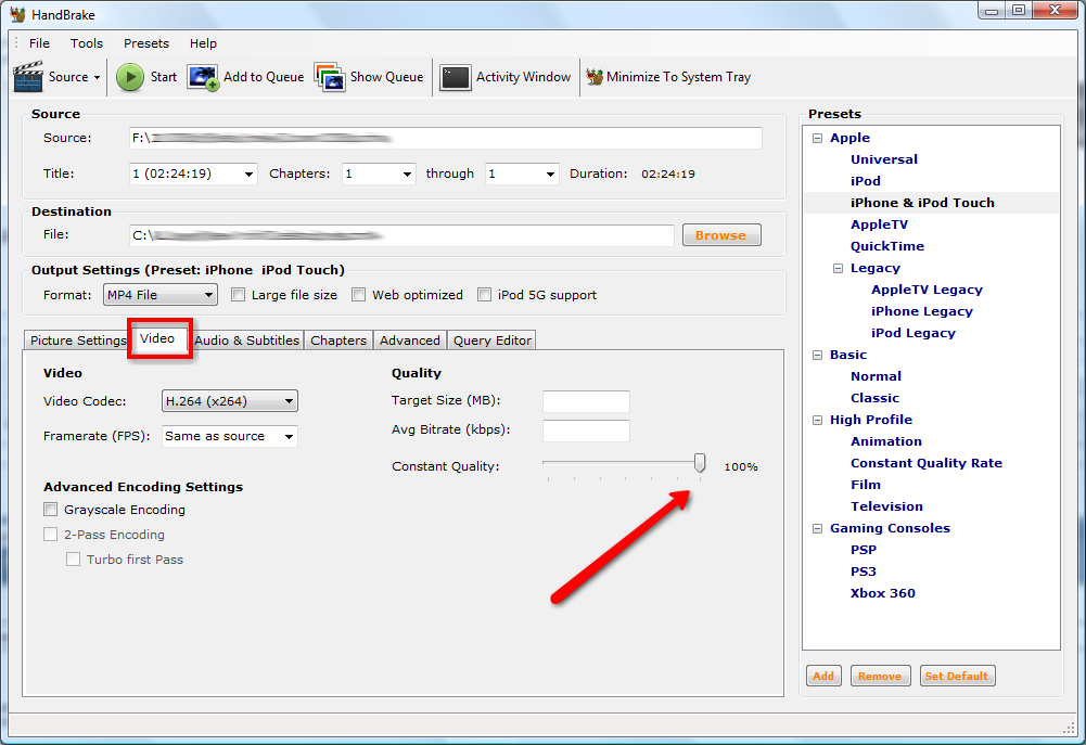

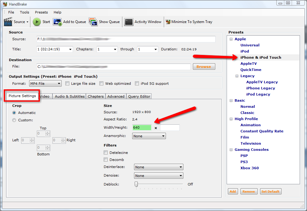

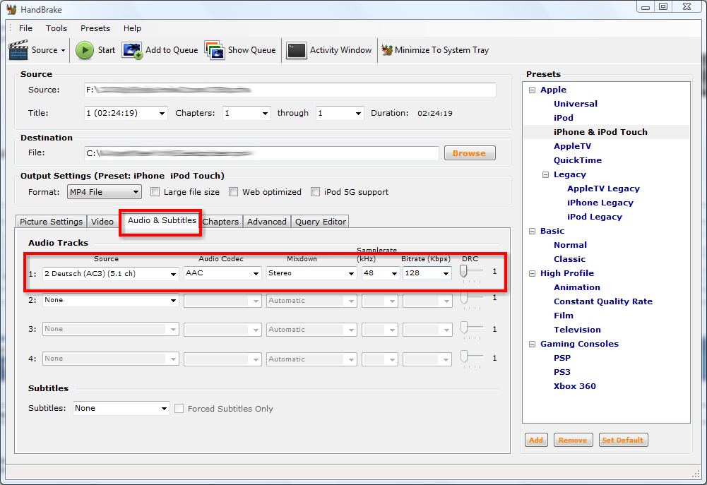

    Wandel doch mal eine DVD mit Handbrake um, ich habe diese Einstellungen benutzt:

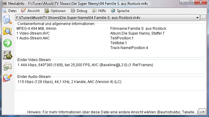

  • Nein, nicht mit VLC, die Videos sind geschützt und man kann sie nur mit iTunes abspielen oder auf einem iPod / iPhone, mit anderen Programmen oder auf anderen Geräten ist es nicht möglich. Darum ist es auch nicht möglich, die Dateien zu konvertieren, da der DRM-Schutz entfernt werden müsste, ich weiß nicht ob das überhaupt geht und wenn, wäre es illegal. Es gibt ein Programm das nennt sich "TuneBite", dieses Programm kann den Kopierschutz (laut Hersteller völlig legal) entfernen. Aber das zeichnet lediglich die Videos in einem gewünschten Format neu auf, das Video wird damit also nur "abgefilmt", was auch nicht gerade die Qualität verbessert. Ob das wirklich legal ist, weiß ich auch nicht.
    Ich habe aber ein Tool, das heißt "MediaInfo", ist Freeware und dient nur zur Analyse von Mediadateien, hier mal 2 Bilder:
    Serie: Supernanny:

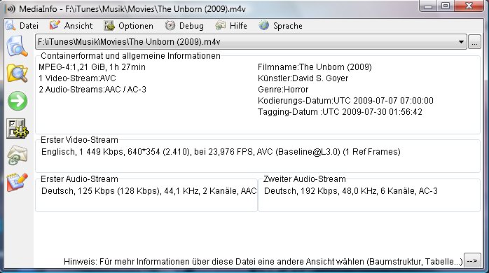

    Hier mein zuletzt gekaufter Film "The Unborn" (Horror):

    Danke für die Bilder.
    Die Daten sind aber nicht schlecht, 1,5 mbit Stream mit 640er Auflösung.
    Tja da bin ich nun erstmal überfragt, ok meine haben eine höhrere Bitrate (2,5 mbit bis 5 mbit)
    Aber das soll soviel ausmachen? Ich denke nicht.
    Selbst die kleinen mit 2,5 mbit sehen richtig gut am TV aus.
    Also ich kanns mir wirklich nicht erklären.
