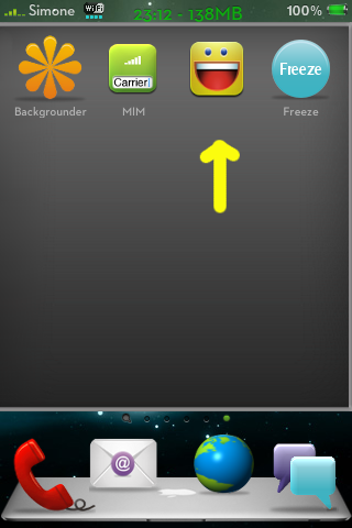

    So, hat alles soweit funktioniert!
    Danke für die gute Beschreibung und SS95 für die Hilfestellung!
    Hätte da aber noch eine Frage. Kann man auch bei einzelnen Icons die Beschriftung entfernen, möchte sie nicht bei allen abschaffen!
    EDIT: Habe es auch schon mit rename versucht und wollte den Icons nur Leerstellen als Namen geben, aber das Problem ist jetzt hier, dass rename bei mir irgendwie nicht funktioniert, also ich gebe zwar andere Namen ein (auch mit richtigen Namen, nicht nur Leerstellen versucht), aber nichts ändert sich!

  • Den Iconnamen kannst du in der dazugehörigen Info.plist-Datei ändern.
    Das hier ist z. B. die Info.plist von Freemoji:
    <?xml version="1.0" encoding="UTF-8"?>
    <!DOCTYPE plist PUBLIC "-//Apple//DTD PLIST 1.0//EN" "apple.com/DTDs/PropertyList-1.0.dtd">
    <plist version="1.0">
    <dict>
    <key>CFBundleDevelopmentRegion</key>
    <string>English</string>
    <key>CFBundleDisplayName</key>
    <string>Freemoji</string>
    <key>CFBundleExecutable</key>
    <key>CFBundleIconFile</key>
    <string>icon.png</string>
    <key>CFBundleIdentifier</key>
    <string>com.sadun.Freemoji</string>
    <key>CFBundleInfoDictionaryVersion</key>
    <string>6.0</string>
    <key>CFBundleName</key>
    <key>CFBundlePackageType</key>
    <string>APPL</string>
    <key>CFBundleSignature</key>
    <string>????</string>
    <key>CFBundleVersion</key>
    <string>1.0</string>
    <key>LSRequiresIPhoneOS</key>
    <true/>
    </dict>
    </plist>
    Dort (rot) umbenennen, speichern und wieder draufschieben.
    Dann muß dass Icon, das in deinem aktiven Theme in Winterboard ist, natürlich genauso heißen :)
    Möchtest du, das der Iconname ganz weg ist, dann mußt du an diese Stelle (rot) ein Leerzeichen eingeben und das dazugehörige Icon unter Themes direkt umbenennen, also rename, da man ja auf dem PC keine Dateinamen mit Leerzeichen eingeben kann.
    Bei dem nächsten Icon, das du ohne Beschriftung haben möchtest, mußt du zwei Leerzeichen eingeben, da mehrere Icons ja nicht den selben Dateinamen haben dürfen.

  • @lolinger: Im allgemeinen wird es wohl auch auf dem iPod Touch 2G funktionieren, ich sehe nur ein Problem, da Du ja keine dauerhafte Internetverbindung hast, bzgl. dem Wettericon usw.
    EDIT: Um auch noch mal auf "rename" zurück zu kommen, falls es noch jemand damit versuchen sollte: Nein, es geht nicht, bzw. funktioniert nur teilweise, denn in dem Moment, indem der Name des Icons geändert wird, wechselt auch das Icon wieder zurück in seinen optischen Ursprung und passt somit nicht mehr zum Springboard!
    Wer also bei nur einzelnen Icons den Namen ändern oder gar löschen möchte, sollte es wie kleinmone es weiter oben beschrieben hat machen...

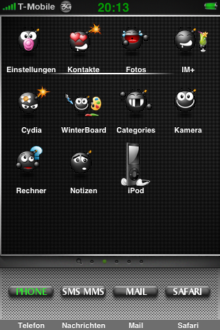

  • Bei mir sieht es schon wieder anders aus :D
    [img]http://img196.imageshack.us/img196/7042/img1013.png[/img]
    [img]http://img37.imageshack.us/img37/9139/img1081.png[/img]
    [img]http://img36.imageshack.us/img36/4383/imgoay.png[/img]
    [IMG]http://img195.imageshack.us/img195/9378/img1083i.png[/IMG]
    Nur mit dem Hintergrundbild vom Springboard bin ich noch nicht ganz zufrieden.
    LG Simone :)

  • And it's me again :D
    Also immer noch das selbe Problem.
    Auch wenn ich auf die info.plist zugreife und dort dem Icon einen neuen Namen gebe, entsteht das selbe Problem wie bei "rename" (vermute mal das "rename" genau das selbe ausführt, nämlich die info.plist zu ändern). Also sobal ich den Namen des Icons ändere (in der plist) und dann den Icon Namen im Theme dem anpasse, wird zwar auch der Name angepasse, aber leider auch das Icon Bild in das des Ursprungbildes zurückversetzt... :cursing:
    Leider sitze ich jetzt in einer Sackgasse, denn wie ich das Problem behebe weiß ich leider nicht, bekommen nun das Iconbild nicht angeglichen.
    [Habe solange die Icons an einer anderen Stelle gesetzt, so dass es auch mit Icon-Namen gut aussieht, wollte aber eigentlich nicht aufgeben!]

  • Hi Libertas,
    also bei mir geht es einwandfrei und dauert keine Minute, schau mal Freemoji Icon als einzigstes ohne Beschriftung und mit dem Icon, das ich haben möchte.
    Einfach Info.plist auf dem Desktop speichern, mit ProbertyList Editor (das Programm nehme ich für .plist Änderungen) öffnen, anstelle des Iconnamens ein Leerzeichen eingeben, Plist wieder draufschieben. Dann zu deinem aktiven Theme gehen, in den Iconordner, dort Icon anklicken und Rename File auswählen und anstelle des Namens gibst du ein Leerzeichen ein und als Endung bleibt .png .... fertig. Natürlich darfst du den Respring nicht vergessen.
    Übrigens ändert Rename File nicht die .plist Datei, das eine ist mit dem anderen so nicht verbunden (oder besser gesagt, die Info.plist ist das Gehirn des Icons und sagt, wie es sich zeigen soll :D )
    Versuch es nochmal :)
