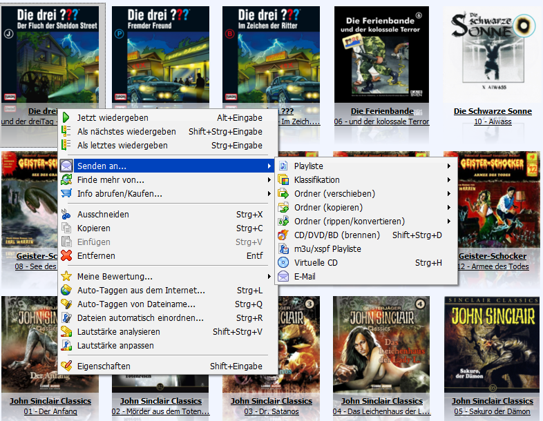

    • Hallo liebes iPod-Forum,
      das hier ist mein 1. Beitrag und ich gestehe, dass ich mich nur wegen diesem Problem angemeldet habe, da es mich doch sehr stört.
      Seit etwa 3 Wochen habe ich mit der Sortierung meines iPods Probleme. Das
      könnte daran liegen, dass er sich ein Update gezogen hat, denn vorher lief alles bestens.
      Vorweg: Ich synchronisiere meine Musik und meine Hörbücher mit dem
      MediaMonkey (V.4.0.2.1462). Den finde ich deutlich angenehmer als
      iTunes. Die Lieder werden auch astrein übernommen - ohne Probleme. Als
      Genre habe ich "Audiobook" angegeben und (war in Version 3 des
      MediaMonkeys noch nicht verfügbar) als Typ "Hörbuch".
      Die Hörbücher wurden nach der Synchronisation auf dem iPod unter
      "Interpreten" und "Album" sowie im "Cover Flow" angelegt und angezeigt,
      bei "Zufällige Wiedergabe" aber ausgelassen. Ist ja auch gut und richtig
      so.
      Seit diesem besagten Update vor wenigen Tagen, kann ich die Hörbücher
      zwar synchronisieren, sie tauchen aber nur unter "Hörbücher" auf und
      zwar als einzelne Tracks nach dem Alphabet sortiert - demnach völlig
      durcheinander. So lässt sich kein einziges Hörbuch an einem Stück hören.
      Eine Lösung wäre es, wenn ich das Genre und den Typ änder'. Dann werden
      die Hörbücher aber auch in der zufälligen Wiedergabe gespielt und im
      Media Monkey wären sie auch mit der normalen Musik gemischt.
      Kann mir jemand helfen, das Problem zu lösen?
      Vielen Dank im Voraus.
      Puni
    • Gibt es beim MediaMonkey soetwas wie "Rechtsklick auf Titel > Info > Allgemein > zu einer Compilazion hinzufügen" ?
      Wenn ja, mache das mal (erst probeweise) mit einem Hörbuch. Stelle bitte auch sicher, dass bei einem Hörbuch bei jedem (!) Titel der gleiche Albumname steht. Trage ggf. einen ein.
      Viele Grüße,
      schokomueller
    • Kurz und knapp: Ja!
      Dann bekommst du die Hörbücher auf dem iPod in der Kategorie "Wiedergabelisten" angezeigt. Allerdings bleiben sie dann auch verstreut in der Alben-Ansicht liegen...
      Viele Grüße,
      schokomueller
